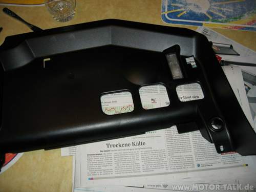

Ich habe mir das Ablagenpaket mit bestellt und da ist ja zusätzlich zur 12V Steckdose in der Armauflage eine Steckdose im Fußbereich des Beifahrers verbaut ..
mag mir mal bitte einer sagen wo genau, ich habe mir nämlich was schönes ausgedacht .. und da will ich ersteinmal wissen ob das dann so überhaupt geht ..

da´siehst du mal das Teil für die Dose.
Das ist die Plastikabdeckung unter dem Handschuhfach.
Vielleicht hast du das Loch ja schon, wenn nicht sollte die Abdeckung wohl nicht sehr teuer sein.
Dann eine Dose dazu und wo es beliebt anklemmen.
Fertig.
Loch-fuer-steckdose

wer die entsprechende Abdeckung mit Dose schon hat, muss natürlich nichts machen.
Aaber der, der einen älteren E9x, oder evtl. mit Raucherpaket hat, der braucht dann evtl. die Abdeckung und eine Dose.
Die Dose ist ganz links, gleich unter dem Armaturenbrett.
Hoffe, jetzt ist die Verwirrung etwas beseitigt,

Seltsam, dass man die Steckdose so verstecken muss. Naja wollte heute mein Tomtom anbringen und war erstmal frustriert da der Stecker ja nicht unter die Armlehne in die Steckdose passt. Nun gut. Hatte aber etwas in Erinnerung bez. Nichtraucherpaket und Steckdose im Beifahrerfußraum (neuester Katalog). Also erstmal gesucht bzw. getastet.......nix. Dann hier in diesem tollen Forum gleich fündig geworden, danke auch für das Bild von der Abdeckung. Also nochmals mit Taschenlampe geguckt.....nix. Dort wo auf dem Bild das runde Loch ist, ist bei mir nix....absolut dicht.
