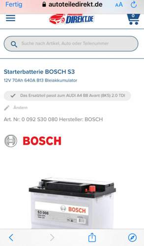

Für meinen 2.0 TDI 143 PS brauche ich wohl eine neue Batterie. Aktuell ist eine Varta 000915105 DL mit 110Ah verbaut.
Gehe ich in Online-Shops auf die Suche, dann werden mir für mein Modell deutlich schwächere Batterien angezeigt. https://www.pkwteile.de/.../batterie?sort_supplier%5B%5D=30
Ich bin doch etwas erstaunt über die Kapazität der aktuell eingebauten, denn der Audi hat keine Start/Stop-Funktion, Standheizung oder sonstwas besonderes, Sitzheizung und Klima sind ja Standard. Preislich macht sich der Unterschied bei den stärkeren Batterien aber sehr bemerkbar.
Kann ich auch eine Batterie mit weniger Ah einbauen?

Zum anderen kein Start-Stop System… somit sind nur die Einbaumaße wichtig.
die Einbaumaße sind beim B8 irrelevant - hättest du beim Lesen der anderen Threads schon selbst herausfinden können.
Die 105 AH passt genauso wie die 95 AH. Und ne schwächere als 92/95 AH wird beim Diesel garantiert nicht verbaut.

Endlich die Antworten die ich gebraucht habe danke audijazzer… Durch dass ich meine Suche auf die Ah reduziert haben, habe ich die Einbaumaße nicht berücksichtigt. Somit kann ich auf die Suche nach einer 95Ah Batterie gehen.

Hallo CAHA, ja du hast recht.. jedoch werden dort Größen zwischen 70Ah-110Ah angezeigt.
[Von Motor-Talk aus dem Thema 'Batterie Größe/ Hersteller?!' überführt.]
70Ah werden nicht angezeigt wenn die 000915105DK 95Ah hat. Höchstens welche zwischen 92 und 100Ah. Aber wir können gerne noch ein paar Seiten über dieses Thema diskutieren wenn immer noch Unklarheiten bestehen.
