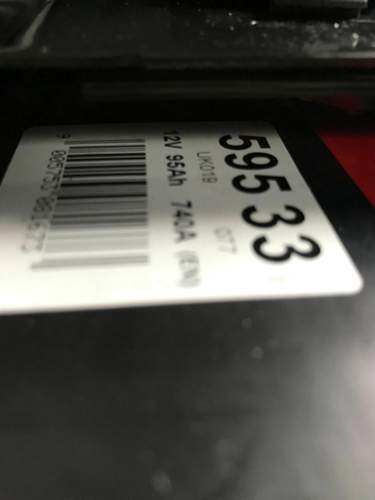

Hallo Audifreunde,
Ich werde schön langsam wahnsinnig… Bei meiner Frau ihren Audi 2.0 TDI mit 143PS zickt die Batterie rum. Jetzt habe ich mir gedacht einfach austauschen. Hab dann festgestellt dass dies nicht so einfach geht. Aktuell ist eine verbaut von Banner 95Ah. Jedoch denke ich nicht dass diese seit 2008 verbaut worden ist. Mich würde interessieren welche als erste Batterie verbaut worden ist von den Ah. Des weiteren wenn ich im Netz suchen zeigt mir jeder Shop an das egal welche Batterie ich auswähle diese nicht für diesen Audi Typ freigegeben ist. ist mir schon klar dass die neue Batterie auch angelernt werden muss. Die Frage ist welche habt ihr verbaut? Wollte eigentlich eine Bosch verbauen.

wo ist das riesen Problem? Wenn eine 95 AH drin war, mach wieder eine solche rein (Varta, Bosch usw ist eigentlich egal).
Bei mir ist ab Werk eine umgelabelte Varta G14 drin (Audi verscherbelt die zu Apotheker-Preisen!! Niemals beim 🙂 wechseln lassen!!).
Entscheidend ist nur ob AGM notwendig oder nicht (Start/Stop vorhanden?)

Du hast einen 2.0 TDI von 2008 ohne Start/Stopp.
Mein TDI hat auch die 95Ah drin. Vergleichsnummer 000915105DK.

Bitte zuvor die Frage lesen, bevor man schlaue Sätze mit SuFu eingibt.. ich kann dir gerne noch mal meine Frage wiederholen… Welche Batterie wurde damals Original eingebaut von den Ah? Deinen link haben ich zuvor schon gefunden jedoch stehen leider Werte von 70Ah - 110Ah drin.. somit wurde die Frage nur durch mehr Fragen ersetzt. Jedoch hat mir die Seite von Varta geholfen, obwohl ich eigentlich ein Bosch wollte 🙂
Zum anderen kein Start-Stop System… somit sind nur die Einbaumaße wichtig.
