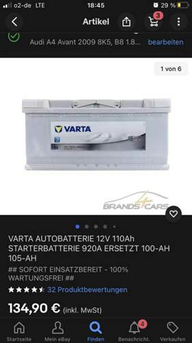

Für meinen 2.0 TDI 143 PS brauche ich wohl eine neue Batterie. Aktuell ist eine Varta 000915105 DL mit 110Ah verbaut.
Gehe ich in Online-Shops auf die Suche, dann werden mir für mein Modell deutlich schwächere Batterien angezeigt. https://www.pkwteile.de/.../batterie?sort_supplier%5B%5D=30
Ich bin doch etwas erstaunt über die Kapazität der aktuell eingebauten, denn der Audi hat keine Start/Stop-Funktion, Standheizung oder sonstwas besonderes, Sitzheizung und Klima sind ja Standard. Preislich macht sich der Unterschied bei den stärkeren Batterien aber sehr bemerkbar.
Kann ich auch eine Batterie mit weniger Ah einbauen?

Jetzt wirds noch komplizierter - weil ich ich jetzt noch einen vierten Typ zu Auswahl habe 😁
Aber wenn eine 105er verbaut ist und die Werkstatt unabhängig davon mir auch eine 105AH Batterie empfiehlt, warum kommen dann die Recherchen (meine im übrigen auch) zu einer 95er?
Und welche sollte ich denn jetzt genau wählen und warum?

Für den 3.0TDI wird auch die H15 vorgeschlagen mit 105Ah, also muss es passen:
https://www.varta-partner-portal.com/.../30992#result
172.-€ ist auch ein sehr guter Preis.

Danke dir fürs Recherchieren.
Meinst du, dass dein/mein Vorschlag mit der H15 nun korrekt ist und ich da bedenkenlos zugreifen kann, oder bist du unsicher?
Wenn dann würde ich die nämlich nur bestellen, wenn ich auch wirklich sicher sein kann, dass die vorgeschlagene Variante auch passt...
[Von Motor-Talk aus dem Thema 'Welche Batterie ist die richtige für einen A4 B8 Allroad 8KH' überführt.]
Ich würde die nehmen, da kann nichts schiefgehen.
Dein Link ganz oben (260.-€) ist auf dem Foto übrigens auch die H15.
