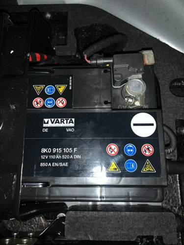

@uwolo schrieb am 27. Mai 2019 um 12:09:23 Uhr:
Nochmals zur genaueren Information, was nun genau für eine Original Varta Batterie in meinem A4 8K 2.7TDI CR 140KW Bj. 10/2008 verbaut war (siehe Foto) und vor 3 Monaten wieder verbaut (siehe Link) wurde.
Die erste original von Audi verbaute Varta Batterie hat folgende Daten:
Teilenummer: 8K0 915 105 F
12V 110Ah 520A
Kälteprüfstrom 850A EN/SAE
Maße: 390x175x190mm
Die erste Batterie hat über 10Jahre gehalten...geht schon.
Die seit 03/2019 verbaute Varta I1 Silver Dynamic 110Ah 920A (siehe Link unten)
hat die gleichen Außenmaße und Daten, bis auf den höheren Kälteprüfstrom von jetzt 920A.
https://basba.de/varta-i1-61040-silver-dynamic.html?...
Somit war der Batteriewechsel recht einfach und schnell erledigt. Die Anpassung/Codierung im BEM wurde auch durchgeführt.
Bei mir war serienmäßig noch keine Start-Stopp-Automatik verbaut. Hatten die Modelle erst an Mitte 2009. Also wurde hier auch noch keine AGM Batterie verbaut.

Bin mit der Varta I1 Silver Dynamic 110Ah 920A sehr zufrieden. Funktioniert alles wie es soll.
Wie schon in dem letzten Post von mir geschrieben, ist die neu eingebaute Batterie keine AGM Batterie.
Es ist deine Entscheidung, wie oft du im Winter fährst, wie kalt dann der Winter wird, ob nur Kurzstrecke gefahren wird...ob du mit der Batteriepflege (1x im Monat nachladen) noch über den Winter kommst.
Der Recond-Modus dient nur zur Rekonditionierung ( ;-) wiederbeleben) tiefentladener Batterien.
Wenn du Start/Stop hast dann sollte es eine AGM sein. Diese Batterien können in der Regel mit höheren Strömen geladen werden um die Entnahme des Start/Stop System besser auszugleichen.
Ansonsten kann man dennoch eine AGM verbauen, wäre dann aber nicht Pflicht.
