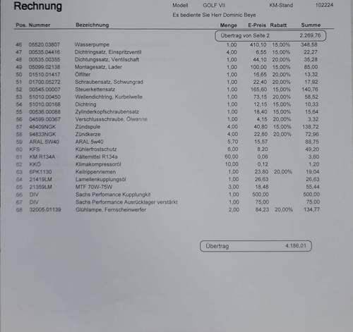

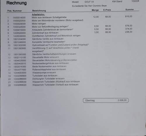

Ich habe das Auto vor ungefähr 10 Monaten gekauft. Ich habe Belege, dass bei 102000km,121000 km eine große Motorüberholung durchgeführt wurde. Viele Teile wurden durch neue ersetzt Ich mache ein Foto Ihrer Quittungen, damit Sie sehen können, was sich geändert hat, und teilen Sie mir Ihre Meinung mit.

sorry, ich bin da raus, denn neben fast 400km Entfernung, bin ich nicht so optimistisch, das Problem in 15-20 Minuten zu lösen. Die Rechnung der ersten Reparatur enthält einen Posten "Motor zur Befundfestlegung zerlegen", leider fehlt aber der Befund 🙁 Es wurden echt viele Teile neu gemacht, es gibt aber keinen Hinweis, was wirklich "defekt" war. Neue Pleullager bei 100tkm erscheinen mir "verdächtig"...
Die zweite Rechnung deutet auf "Optimierung" hin: Hat der Motor ein Software-Tuning bekommen?
Wenn man einen EA888/3.Generation (vor 2015 gebaut) fahren möchte, sollte man selber gut schrauben können oder eine gute Werkstatt haben, die sich gut mit dem Motor auskennt. Ich mache normalerweise keine VW-Benziner, aber irgendwie sind in den letzten Jahren immer mal wieder Söhne von Kumpels/Kunden mit solchen Motoren bei mir gewesen, ob man nicht "schnell mal was anschauen kann". Das hat IMMER mehr Zeit gekostet als erwartet und lag dann zwischen "Kabel abgerissen", "Ölpumpe defekt" bis "Nockenwellen eingelaufen". Spätestens ab "Ölpumpe defekt", verweise ich auf andere Werkstätten, die Bock und Spezialwerkzeuge haben, um diesen Motor zu zerlegen...
