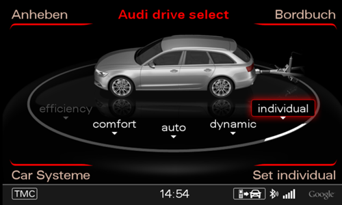

Moin Zusammen,
würde gerne mal wissen ob der A6 4G aus 2011 eigentlich immer diese Niveauregulierung hat, ist das Fhrwerk denn ein Luftfahrwerk, oder durch Öldruck in den Einstellungen veränderbares Fahrwerk?
Gibt es für den A6 denn überhaupt ein Luftfahrwerk?

MMMH,
keine ne Idee welche Art von Fahrwerk verbaut sein kann, Öldruck, Luft, kein besonderes Fahrwerk?
@MPowerHH schrieb am 5. August 2019 um 00:49:01 Uhr:
Wenn der Wagen wirklich eine Niveauregulierung hat, dann ist es das Luftfahrwerk (AAS).
Über's MMI im Car Menu sollte es dann eine Option "Anheben" geben (oben links).
Ein Fahrwerk mit Regulierung über Öldruck gibt es meines Wissens nicht.
Das AAS ist aufpreispflichtiges Extra, normal gibts halt nur Stahlfedern und gegen geringeren Aufpreis Sportfahrwerk (auch Stahlfedern).

Dann bin ich der MEinung ich habe kein Luftfahrwerk, jedoch kann ich die Härte einstellen, und ich bin der MEin ung es fährt auch hoch und ab.....
Wenn hoch und runter dann definitiv AAS!
Fahr mal zum örtlichen Getränkehandel, besorg für uns ein paar Kisten Bier (Einladung an alle MTler nicht vergessen 😉 ) und wenn es dann beim Ausladen (und entlasten) hinten hörbar zischt, dann ist es AAS 😁
Oder schau ins Serviceheft
1BK ist AAS normalo...
So ich habe hier was von 1BE stehen, Federung, Dämpfung / Sportfahrwerk
Jedoch macht es mir den Anschein, das der Wagen ab und an höher und tiefer steht ........
1BE ist Sportfahrwerk, nichts mit Luft.. eventuell ein nachgerüstetes Airride?
Mach mal ein Foto vom Drive Select Startmenü..
die vorwärt/rückwärts Taste gleichzeitig drücken bis es blinkt dann wird ein Screenshot auf SD1 abgelegt..
