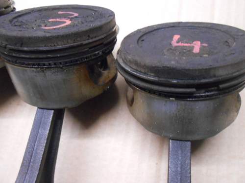

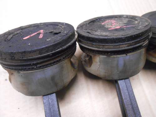

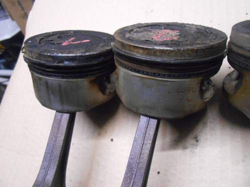

Die Außentemperaturen sind dem Fortkommen schwer hinderlich, aber endlich hab ich den Kopf runter und die Kolben draußen. Da muß man sich nicht wundern, daß der nicht mehr laufen will.
So sieht ein Motor aus, wenn vermutlich über Jahre kein Ölwechsel gemacht und/oder nur Billigöl nachgefüllt wurde. Bei 220tkm weitaus schlimmer wie meiner im Sommer, den ich bei 360tkm zu Bruch gequält habe mit einem übertriebenen Abschleppeinsatz.
