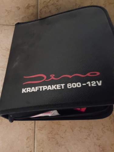

Auto läuft wieder, der ADAC hat Starthilfe im Rahmen der Mobilitätsgarantie gegeben. Batterie ist laut ADAC auch in Ordnung, nicht tiefenentladen, war aber eben leer. Empfehlung war Batterie langsam zu ersetzen nach >5 Jahren.
Da ich zur Zeit nur Kurzstrecke fahre überlege ich, mir einen Batteriebooster/Starthilfe zu kaufen. Habe gesehen, dass sich die meisten im Bereich von 100€ bewegen. Hättet ihr eine Empfehlung für ein Modell?
Servus.
Ich habe schon seit ca. 6 Jahren das "Dino Kraftpaket". Damals für meinen Caddy Diesel gekauft und sehr oft genutzt. Mit dem kann man alles machen, war auch in einem Vergleich Testsieger.
Sehr wichtig ist die Qualität!!! Wenn die Batterie , so wie es bei meinem Max war, komplett leer ist nach dem anschließen kurz warten. Bei der Starthilfe werden die Kabel heiß, das Powerpack warm. Bei einem Test ist so ein billig Teil in Brand geraten, das kommt dann im Motorraum nicht so gut.
Unser Kraftpaket ist im Urlaub und auf weiteren Strecken immer dabei.
Gruß Klaus

@lecksucher Danke dir, genau sowas suche ich!
