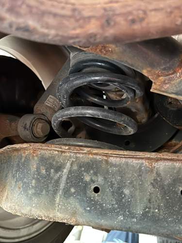

Golf 6 Variant 2.0 tdi 140PS 2012.
Zugezogen letzte Woche auf dem Weg in den Urlaub (Bensersiel). Es war ein unangenehm klingender Knall hinten links. Auf dem schlimmsten Abschnitt der A7 nach Norden (Achterbahn zwischen Autobahndreieck Hattenbach und Kassel). Und noch 400km zu fahren, 260 schon abgespult. Jedoch wieder heile zuhause angekommen.
13 Antworten
Also ich hab als Neuwagen eine Unterbodenkonservierung machen lassen aus 2 Wachsschichten. Beim Reifenwechsel sprüh ich auch immer UBS240 Wachs auf die Federn. Ich hab mot knapp 210tkm in Südbayern (= viel Salz) die ersten Federn drin. Genau um mir sowas zu ersparen. Sowohl Kosten, als auch Ärger.
Sobald sich da bei unkonservierten Federn die schwarze Schutzbeschichtung an den Fendern löst/ beschädigt ist, sollte man die m.E. wechseln, denn dann rosten die drunter und es ist eine Frage der Zeit, wann die brechen. Meist wie bei dir zu einem denkbar ungünstigen Zeitpunkt (gut beladenes Auto; oft Urlaubsfahrt).
Die Querlenker und Achseteile sind auf dem Foto auch schon sichtbar deutlich rostig.
Die brechen auch so gern mal. Bei dem Golf meiner Frau sah die takko aus, trotzdem untere Windung gebrochen. Bei dem Rest gebe ich dir Recht, entrosten und UBS drauf.
Das die soweit oben brechen, ist mir aber neu.
Ich habe Federbrüche quer durch die gesamte VW/Audi/Seat/Skoda Palette, aber auch bei anderen Marken gesehen. dabei spielte es in diesen Fällen wohl keine Rolle, ob die Federn neuwertig (also rostfrei) oder angegammelt waren. Vergangenes WE hab ich die Feder als Golf Plus meines Freundes getauscht, das Auto hatte keine 80tkm drauf und die Feder sah - abgesehen vom Bruch - aus wie neu! In dem Zusammenhang sei erwähnt, daß die Feder der anderen Seite auch bereits gebrochen und ersetzt worden war.

Meist sind es die letzten cm des unteren Teiles der hinteren Federn. Der TÜV weiss das auch und schaut da besonders hin, da man das manchmal gar nicht merkt.

Das kann ich nur bestätigen. Letztes Jahr beim TÜV im November wurde bei mir auf der Hinterachse genau das auch entdeckt. Die letzten paar Centimeter an einer der Federn an der Hinterachse fehlten. Also mussten nach 13 Jahren ein Satz neue Federn an der Hinterachse verbaut werden.
Ein Kumpel von mir ist Prüfingenieur beim TÜV Süd. Er meinte nur lapidar, es wäre eher ungewöhnlich, wenn ein VAG Modell der Kompaktklasse ohne Federbruch davonkommt.

Also es ist bei den Federn immer das gleiche. Mit der Zeit gehen die Weichmacher aus der schwarzen Federbeschichtun, dann wird die rissig und es kann da (Salz)Wasser eindringen und die Feder wird geschwächt. Irgendwann bricht die dann. Mit bisschen Unterbodenwachs kann man dem entgegenwirken.
