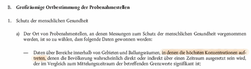

Mal ein Auszug:
Demnach soll eine verkehrsnahe Station z.B. nicht weiter als 10 Meter vom Fahrbahnrand und mindestens 25 Meter entfernt von einer verkehrsreichen Kreuzung aufgestellt werden.
Also klar, 0m sind weniger als 10m, 5m aber auch. Wenn das eine eindeutige Lagebeschreibung ist woraus nur eine Lösung resultiert dann haben wir offensichtlich andere Vorstellungen von präzise, gerade im Hinblick auf die Relevanz bezüglich Abstand und Messwert.

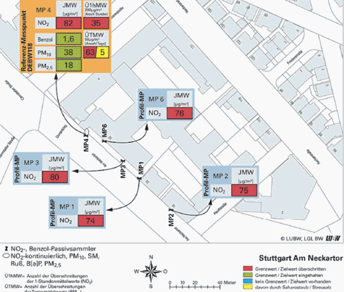

Sieht es für Dich so aus, als wäre es menschenleer? Es gibt die Straße hinauf noch weitere Kontrollstellen durch Passivsammler. Und deren Werte liegen ebenfalls weit über dem Grenzwert. Sie unterscheiden sich kaum von den Grenzwerten der Container-Messstation, siehe Grafik anbei.
Wir laufen weiter entlang der Straße “Am Neckartor”. Dort befinden sich ein Studentenwohnheim und mehrere altehrwürdige Wohngebäude mit schönen Verzierungen an den Türbögen. Alle Wohnungen in den Gebäuden, die sich etwa 1,5 Meter von der vierspurigen Fahrbahn befinden, sind offenbar bewohnt. Um diese Menschen geht es zuvorderst. Sie haben den Anspruch auf eine Luft, die keine Schadstoffe in gesundheitsgefährdender Höhe enthält.
Quelle:

Und auch wenn die Ergebnisse ähnlich sind, bei den meisten liegen wir bei unter 50µg, da kann das dann auch schon reichen um unter den Grenzwert zu kommen.
Bitte? Unter 50 µg/m³? Die Werte der NO2-Kontrollmessungen der Straße "Am Neckartor" für 2016 sind:
  • 76 µg/m³
  • 75 µg/m³
  • 74 µg/m³
  • 80 µg/m³
Das ist alles weit über dem Grenzwert und weicht im Mittel um gerade mal 6 µg/m³ vom Ergebnis der eigentlichen Messstation (82 µg/m³) nach unten ab. Die Behauptung, man müsste nur ein Stück weiter nach hier oder da messen, passt mit diesen weiteren Ergebnissen rein gar nicht zusammen. Solche Fragen wurden im ARD-Beitrag übrigens Herrn Prof. Dr. Matthias Klingner nicht gestellt, leider.
