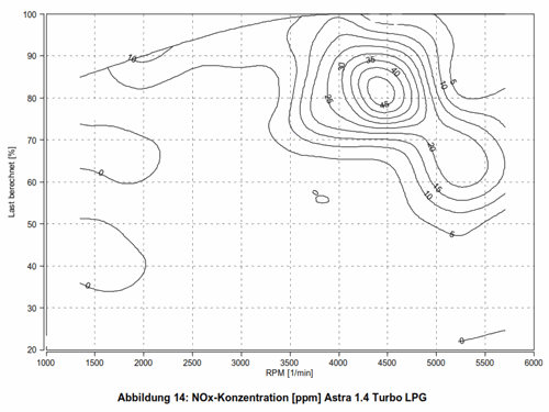

NOx Emissionskennfeld des im Auftrag des DVFG vermessenen LPG Astras im Anhang. 70% Last und zugleich substanziell Drehzahl sind "nett" um überhaupt substanziell NOx zu erzeugen. Das entspricht etwa bis Tempomat 180 hoch um die "messtechnische Nullemission" nach oben zu verlassen. Normalerweise biste da deutlich unter 50% und deutlich unter 3000 RPM unterwegs - die Karre ist recht lang übersetzt.

NOx Emissionskennfeld Astra 1.4T DVFG/HT

Aber nicht bei den Kennfeldern von Gary und wohl auch nicht in deren Versuchsaufbau..

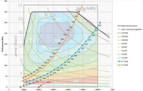

Selbst das dürfte schon knapp werden. Ich hab mal die AU in ein Motorkennfeld eingezeichnet, das ich hier gefunden habe:

Aber letzlich ist es beim Benziner recht einfach den Abgasdurchsatz abzuschätzen, schließlich muss der Kraftstoff in einem bestimmten Verhältnis zur Luft dosiert werden damit er gezündet werden kann (klassischerweise). Und da die Motoren meist mit Lamda 1 laufen heißt das, das 1kg Kraftstoff zu ca. 14,5kg Luft. In der AU verbraucht der Benziner maximal sowas um die 1-2l/h, d.h. ind der AU gehen so um die 18kg/h Abgas über den Kat. bei 40km/h durfte der Verbrauch bei ca. 3l/h => 35kg/h Abgas, das doppelte, und bei den angesprochenen 140km/h durfte man wohl kaum unter 10l/h kommen (vermutlich eher mehr) da liegen wir dann schon bei 116kg/h. Also nur knapp daneben😁 Und da diesere Abgasstrom natürlich einigermaßen proportional zur Verweilzeit des Abgases im Kat ist ist klar, warum auch ein schwacher Kat die AU besteht und real life ziemlich wirkungslos sein kann. Aber noch schlimmer ist ja der dynamische Betrieb, eine Lamdaregelung kann immer nur nachregeln, die Einspritzung muss aber beim Lastwechsel erst mal vorgesteuert werden, und wenn der Kat dann keine Kapazität hat (Stichwort z.B. OSC) ist das praktisch fahren ohne Kat.

Meiner liegt schon bei 750 U/Min in dem Bereich der 1-2L, aber auch das hatte ich nicht völlig weggelassen. Die erhöhte Drehzahl sind aber 3000U/Min.
