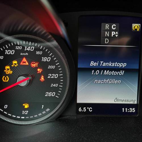

Also ich empfinde die von MB abgelieferte Leistung als deutlich zu teuer - unter dem Aspekt, dass ich nun dort nochmals antreten darf.
Ca. 8 Wochen nach Service A habe ich eher durch Zufall die Meldung entdeckt, dass Öl fehlt (siehe Bilder).
Eine aktive Warnung kam nicht, lediglich aus Neugier hatte ich das Service-menü durchforstet und dort kam der Hinweis, dass ich 1L Öl nachkippen soll (wohl gemerkt Service A ist nicht lange her). Der Rückruf des Meisters war umso erschreckender, denn es wurde angezweifelt, dass die Anzeige richtig sei. Ich solle doch einmal nachsehen, ob das Auto einen Ölmeßstab hat (!!!) und dann dort den Ölstand gegebenenfalls kontrolieren.
Wahnsinn. Nun darf ich zum Nachkippen erneut zum Vreundlichen. Mein V kennt mittlerweile den Weg dahin fast allein, da er diese Strecke sehr oft fahren musste. Wenn der nicht so viele Probleme hätte könnte er fast autonom da hin fahren 😉

Hast du mal die Ölmenge auf der Rechnung mit der im Handbuch verglichen ?
Wäre nicht das erste mal das hier nur die Ölwechsel,Menge eingefüllt wurde .
Die mit Ölfilterwechsel ist höher ....
Ölwechsel ohne Filter gibt's nicht. Und es gibt auch keine Alternative Füllmenge.

Den Text gelsen und richtig verstanden ?
Handbuch Ölwechselmenge
Beispiel ..
Ölwechsel 8,0 Liter
Mit Filtern 9,0 Liter
Ergo 1 Liter zu wenig eingefüllt obwohl der Filter ersetzt wurde ......

Fehler können mal passieren, sollten aber spätestens bei der Endkontrolle des Meisters entdeckt und behoben werden.
Ich wette, dass der V den fehlenden Liter bereits beim Verlassen der Werstatt angezeigt hat, was durch die Werkstatt einfach elektronisch abgefragt werden hätte können. Notfalls hätte es der Ölmeßstab dann auch getan.
Mir jedoch als Kunden im guten Glauben ein frisch gewartetes Fahrzeug (wobei bei Service A der Ölwechsel fast 98% der Wartung ausmachen) so zu übergeben finde ich mehr als fragwürdig, egal wie teuer, oder billig der Service war (kein Öl als Kunde beigestellt).
