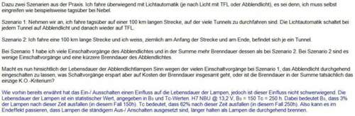

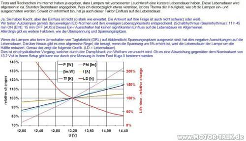

@DPLounge schrieb am 14. Oktober 2016 um 08:07:40 Uhr:
Ich halte es aber so, dass ich grundsätzlich immer zuerst den Motor starte und erst dann die Scheinwerfer einschalte, um die Birnchen zu schonen.
Das würde ich auch gerne so machen, nur leider muss ich von der Aus-Stellung (bei der TFL trotzdem immer an ist) zur Lichtautomatik (die ich praktisch immer nutze und ehrlich gesagt nicht mehr missen möchte) über die Stellung "Abblendlicht" schalten. Das heisst, ich wäre gezwungen, "auf dem Schaltweg" zur Lichtautomatik immer kurz das Abblendlicht einzuschalten. Daher ist bei mir die Lichtautomatik praktisch zu 99% eingeschalten. Und das erspart mir bei Tageslicht beim Start das (kurze) Einschalten des Abblendlichts.
Lichtautomatik habe ich zum Glück nicht, jedenfalls habe ich mal gelesen, dass diese die Lebensdauer der Birnchen sowieso eher reduziert...
Ich habe dazu Kontakt mit dem Qualitätsmanagement von OSRAM gehabt, Auszüge davon s. Bilder. Lt. deren Aussage hat das Ein-Ausschalten zwar Einfluss auf die Lebensdauer der Birnen, er ist aber nicht so groß. Größer ist demnach sogar der Einfluss der Bordspannung...
Ein-ausschalten-licht-01
Ein-ausschalten-licht-02
