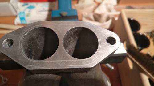

Ich hätte eine Frage an die erfahrenen Doppelvergaser-Fahrer. Ich habe immer wieder Probleme mit Nebenluft auf der Seite des 3ten Zylinders. Habe mehrmals getestet und im Leerlauf und einem Sprühstoß Bremsenreiniger auf die Stelle zwischen Zyl.-Kopf-Ansaugkrümmer, geht die Drehzahl merklich nach oben.

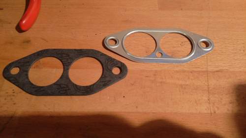

Ich hatte zunächst diese Metalldichtungen (siehe Bild) zwischen Ansaugkrümmer und Zylinderkopf. Irgendwann dann "undicht".
Dann habe ich auf Pappdichtungen (siehe Bild) gewechselt - nach einiger zeit - "undicht"
Dann habe ich Pappdichtungen mit einem beidseitigem Hauch HT-Dichtmittel verwendet - nach einiger Zeit - "undicht".
Jetzt hab ich dann die Fläche am Krümmer (siehe Bild) mit Gasplatte und 1200er Papier abgezogen. Mit dem Haarlineal überprüft - vielleicht ein-zwei Hundertstel Unebenheit - also passt. Zylinderkopfseitig ist alles völlig riefenfrei - kann da ohne Ausbau kein Lineal drüberhalten. Man sieht aber noch wo die eingepresste Sicke der Metalldichtungen aufgelegen hat und Eindruckstellen verursacht hat.

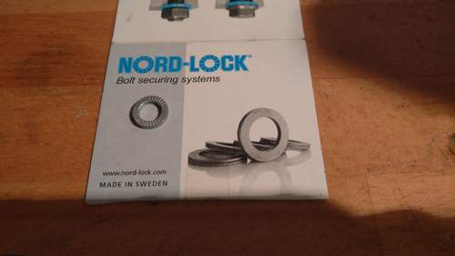

Ich verwende stets bei wichtigen Verbindungen die "Nordlock" Keilsicherungsscheiben (siehe Bild) - also ist ein Lösen der Muttern quasi unmöglich bzw. extrem unwahrscheinlich. Nach 500km ziehe ich nochmal gefühlvoll nach - natürlich mit Drehmomentschlüssel und 25NM. Natürlich setzen sich Dichtungen etwas - jedenfalls die Pappdichtungen. Die Metalldichtungen, wenn sie zu fest angezogen werden oder zu heiß werden, verlieren dann die Spannung an der eingepressten Sicke.

Sind 25NM zu wenig? Oder bis wieviel hält diese Stelle aus (Gussgewinde!) - hab noch nicht erfahren können was die Kopflegierung aushält am Gwinde.
Gibt es andere Lösungen? Kupferdichtung - sonstwas an Material - und welche Dichtungen halten am Besten (Setzverhalten) nach Eurer Meinung?

Sofern man eine wertige Pappdichtung nimmt (und so sieht Deine ja aus), klappt eigentlich beides.
GANZ dünn Dichtmasse ist auch gut, aber nur im äußeren Breich, damit nichts die Kanäle einengt.
Ich ziehe immer mit mehr Drehmoment als 25 Nm an (~40), vielleicht liegt da der Fehler?
Das ist nur Alu!! 25Nm für M8 ist völlig ausreichend. Würde mal schauen, ob die Fächen nach 40 Nm noch plan sind. Meist sind dann sie Ecken mit dem Loch " verbogen". Diese nicht zurückbiegen, besser planschleifen, fräsen, hobeln, feilen. Die Metalldichtung verzeiht nur sehr geringe Unebenheiten und Kratzer. Zur Not Dichtmasse dünn auftragen. Weichstoff kann da mehr, dünn Dichtmasse hilft hier auch zusätzlich.

Hm, @85mz85: sehe ich auch so und ziehe da eher sehr vorsichtig an. Wobei, ich denke 30NM würden schon vertragen vom Aluguß.
So, ich werde jetzt mal Eure Tipps in Kombination bei der nächsten Montage ausprobieren. Papierdichtung etwas dicker, hauchfein HT-Dichtpaste und mit 30NM anziehen. Bei der Metalldichtung hat die Sicke einen mit dem Fingernagel spürbaren Eindruck am Ansaugkrümmer hinterlassen - das finde ich Sch...und wenn die Ergebnisse laut Euren Erfahrungen durchaus für Papier sprechen oder Metalldichtung nicht definitv besser ist - bleib ich bei Papier.

Früher gab es nur Weichstoffdichtungen für den Krümmer. Maximal noch Kupferringe, da passt aber die Dichtfläche nicht dazu. Um das Kupfer auf der riesigen Fläche zu pressen, das es abdichtet, müßte das Anzugmoment deutlich höher sein, um die Anpreßkraft zu erreichen. Das halten die Aluköpfe nicht aus, da werden die Gewinde ausreißen.

Deshalb 23 NM reichen. Die Mutter, meist Festigkeit 8 hält das locker. Der Stehbolzen, je nach Baujahr Festigkeit 5.8 bis 8.8 auch. Problem ist der Flansch und das Gewinde im Alu.
Manche Hersteller schreiben sogar nur 23Nm vor für solche Verbindungen.
Denn nach fest kommt ab!!
Ich kenne das von einem Alfa-Romeo Alu-Zylinderkopf. Da gehören die Lagerdeckel für die Nockenwellen auch mit 25 Nm angezogen. Ich mache das auch immer ganz korrekt mit einem Drehmomentschlüssel. Aber irgendwann fiel mir auf, dass da ein Stehbolzen weiter raus stand als die anderen. Er ließ sich dann ein Stück weit eindrehen und die Höhe passte wieder. Das war aber nicht von Dauer, Wie schon geschrieben, erst ein HeliCoil-Einsatz löste das Problem dann dauerhaft.

Saugrohr kann man gut mit Haarlineal prüfen, den Kopf ganz schlecht.
Mit hochwertigen Tast/Messgerät könnte man die Planfläche am Kopf messen aber was ein Aufwand.
