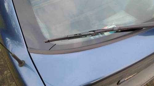

Anbei Fotos von heute. Linke Schachtabdeckung getauscht im Mai 2015, rechte Schachtabdeckung vermutlich noch aus 1994. Gummi unter Heckscheibe getauscht Februar 2015.
Das Gummi unter der Heckscheibe ist noch bestens, aber die linke Schachtabdeckung hätte ich so lassen können. Die alte war nicht schlechter 😁
BMW hat bei manchen Kleinigkeiten einfache eine grottige Qualität. Schlechter macht es Dacia oder Lada sicher auch nicht.
.. übrigens das auch vor etwa zwei Jahren getauschte Original-Spiegelglas links, fängt bereits an zu korrodieren.

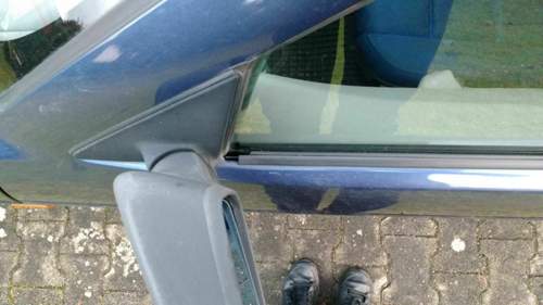

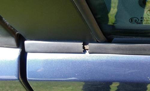

Ganz so schlimm war es bei mir im vorderen Bereich der neuen Schachtabdeckung nicht, aber hinten sah es genau so aus.
Ey genau die Suche ich wo keiner was zu sagen konnte, hast du davon die Teilenummer bitte fürn compact. Suche schon ewig und finde nix 🙁 und das obwohl den etk nutze.

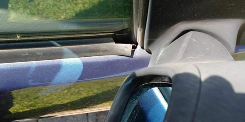

Ist es schlimm wenn dort die Dichtung nicht ganz okay ist?
So schwer zu finden ist es eigentlich nicht ;D Schlimm nicht, es läuft mehr Wasser in die Tür. So lange die Abläufe in der Tür frei sein, macht das aber nichts. Kann sein, daß man mehr Windgeräusche hat - und es sieht eben schei.. aus 😁

Ja scheis.. sieht es aus das stimmt.

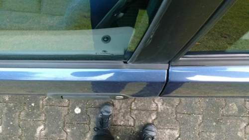

Erkenntnis: Die Gummis kürzen sich anfangs stark und dann kaum mehr. Nur auf der Beifahrerseite ist die Schachtabdeckung ganz durch. Wenn ich mal wieder Sikaflex zur Hand habe, mache ich das ein Bisschen schön. Ein Tausch lohnt kaum und kostet rund 45 EUR.

Nun mal halblang. Die neuen, alten Dichtungen sind gewiss immer noch besser als die, die an deinem Auto dran sind. 😉 Der Heckscheibenkeder ist ein klassisches Limousinenproblem. Abhilfe schafft da ein Neuteil, welches auch wirklich neu ist, weil die Machart eben dieser überarbeitet wurde. Wie alt im Detail die Lagerware ist, das weiß nur BMW selbts.
Heckscheibenkeder kostet rundum etwas um 80 Euro. Teilennummer (51 31 1 977 277 und 51 31 8 119 281)
