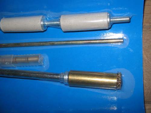

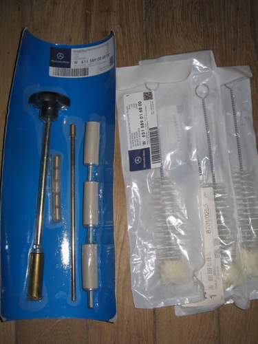

Dir hilft es aktuell nicht mehr, aber für Andere:
Es gibt einen Reinigungssatz und auch Einzelteile zum Reinigen der Injektorschächte bei MB
Die Arbeitsanweisung von MB erlaubt einen Maschineneinsatz (Akkuschrauber) nur bei der Rundbürste mit Wollkopf, Teilenummer 651 589 01 68 00.
Die Drahtbürste 651 589 00 68 00 sieht anders aus als bei BGS, sie berührt nur den waagerechten Absatz der Bohrung. Die Borsten sind von einer glatten Hülse umschlossen und diese kann verschoben werden um die freie Länge der Borsten unten auf etwa 3 mm einzustellen. Diese Bürste darf nur mit Gefühl am zugehörigen Handrad eingesetzt werden. Es geht nicht darum, am späteren Sitz der Kupferdichtung Alu abzutragen. Auch gefräst wird hier nicht.
Pendlerrad
Reinigungsset MB Injektorbohrungen
Reinigungsset MB Injektorbohr, Detail

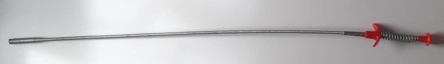

Wäre so ein Greifer vielleicht hilfreich?
Länge ca. 50 cm, Dicke vorne ca. 10 mm.
Viel Glück.
Greifer1
Greifer2
10 mm sind viel zu dick, leider.
Die Öffnungen sind maximal 6mm im Durchmesser, daher kann man die Stöpsel danach auch nicht durch das Loch ziehen.
Habe auch noch keinen Greifer gefunden der unter 6mm dick ist.

Moin,
zum Aussehen der Stopfen kann man das Bild vom MB-Satz betrachten.
Die Stopfen sind zumindest beim MB-Satz an einem Ende konisch, zylindrischer Bereich etwa 7 mm, am Ende Konus 8 mm Durchmesser. Das Montagegewinde geht selbstverständlich nicht durch, der Stopfen soll ja dicht sein.
Die Stopfen werden locker auf eine Gewindestange geschraubt, in das Loch zum Brennraum eingeführt und liegen mit dem Rand des Kegels auf, dann wird die Gewindestange herausgedreht.
Da einer der BGS-Stopfen zumindest gehalten hat gehe ich nicht davon aus, das die anderen untermaßig waren und leichtgängig hineingefallen sind.
Mit Gewalt in den Brennraum gedrückte Stopfen auf dem gleichen Weg zu entfernen wie sie hineingekommen sind ist aus meiner Sicht kaum möglich, rückwärts gegen die scharfe Kante am konischen Ende wird kaum gehen. Der Stopfen müsste mit dem geschlossenen Ende zuerst herauskommen und auf der Seite ist kein Gewinde.
Wenn die Ansaugbrücke abgebaut wird könnte man versuchen, den Stopfen durch ein geöffnetes Ventil zu erreichen.
