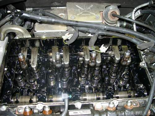

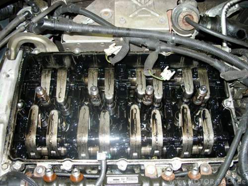

Hab heute meine Injektoren ausgebaut. Unten am Gewinde ist ein Dichtring - wie ein Gummi-Ring, nur vermutlich aus Silikon bei den Temperaturen
Edit:
Oh Mist, die Frage war ja von 2012 😰
Ss850115
Ss850113
trotzdem schöne Bilder.
Wirst du den Motor nochmal instandsetzen?
