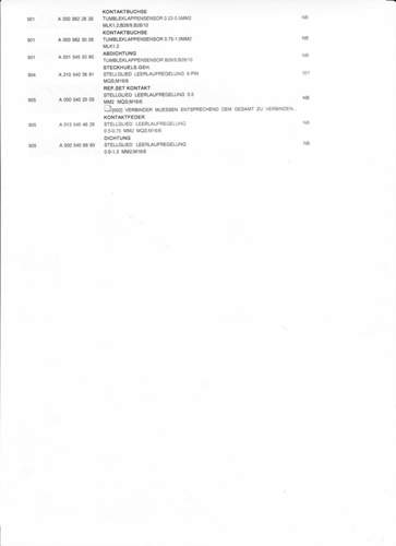

Hi Mer,
beiliegend die Teileliste für Saugrohr deines SLK....hoffe das hilft dir
Du weiß sicher, dass es Anzugsdrehmomente und Reihenfolge der Schrauben ähnlich wie
beim Zylinderkopf gibt... sonst wird das nicht dicht
Grüße waltgey

Hallo, danke für die Teileliste. Ich informiere mich gerade wie der Tausch des Saugrohrs genau funktioniert und schaue dann mal ob ich mich selbst dran versuche oder es durch eine Werkstatt machen lasse. Aber vielen Dank für die Tipps! 🙂
