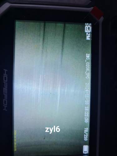

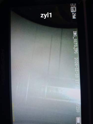

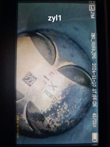

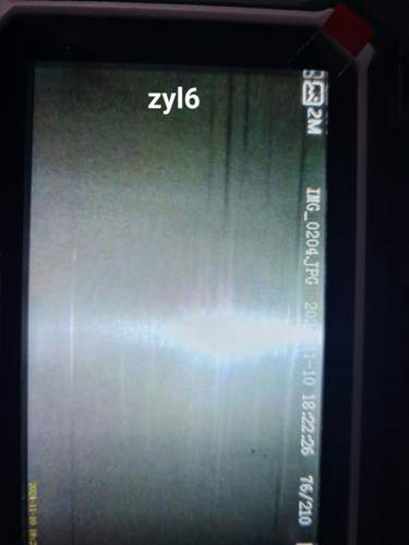

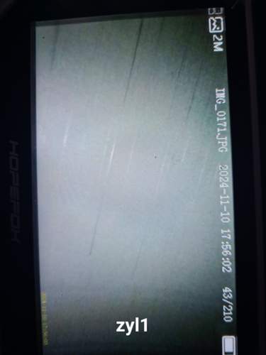

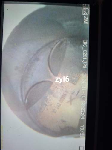

Ich habe mal Bilder von meinen Zylinderlaufbahnen gemacht.
Fahrzeug: SLK R171 2008
M272 305ps Sportmotor
Was sagt ihr dazu, gibt es noch jemand der Bilder gemacht hat, würde mich interessieren wie es bei anderen aussieht.
Ich würde "behaupten" das meine "normal beschädigt" sind. Im Anhang Bilder.

Super Bilder. Cgi, oder? Der soll wohl beim 171er nicht das Problem sein.
Ich würde das einem Motorenbauer zeigen oder auf gut Glück Zimmer mailen. Vielleicht antwortet er.
Sieht so grob aus dass es normal sein könnte. Km?

Wie ob er sich Sand oder Dreck durchgezogen hätte

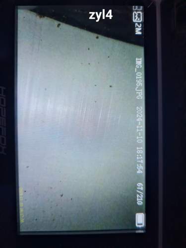

Das ist nur bei Zylinder 4, weiß jemand was das sein könnte diese pigmente

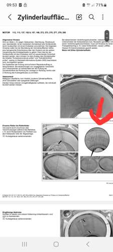

Nachdem ich nochmal nachgefragt habe bei einem Spezialisten der nur Daimler Motoren schraubt, sagt er das das bei jedem Motor so ist.
Wie auch im Bild gezeigt im WIS sind diese "Riefen" durch Schmutz usw. verursacht aber kein Problem.
Ich hoffe ich konnte ein paar Leute darüber aufklären. Somit "Entwarnung"
Abgelöste Ölverkrustungen. Der Motor hat eine aufgetragene Silitec Beschichtung, die sehr empfindlich ist. Leichte Spuren sind im Alter normal. Inwieweit das auf den Bildern kritisch ist müßte wirklich ein guter Instansetzer entscheiden. Fakt ist auch, das Einspritzdüsen bei Direkteinspritzern häufig zum Problem werden. Zerstäuben die nicht hundert Prozent sauber im Brennraum, wird es kritisch und es drohen Motorschäden.
Das auf den Bildern sind keine wirklichen Riefen sondern wie geschrieben einfach durch Ablagerung erzeugter "Abrieb" halte ich auch für völlig unproblematisch. Bei Richtigen Riefen würde man es auch beim Kompressionstest merken.

Bin auch kein Freund von dieser Beschichtung aber ist ja eigentlich die gleiche wie beim M113 der ja als Dauerläufer bekannt ist. Ich hab auch extra beim Kauf geschaut das ich einen habe mit Saugrohreinspritzung weil cgi hör ich auch öfters schlechtes drüber.
Also dem wo ich die Bilder gezeigt hat bzw. auch in Rente ist hat viele von diesem Motoren gehabt und meinte das das bei fast jedem vorkommt.
Bestimmt gibt es rückpulsationen die in den Brennraum wieder reinkommen.
