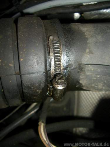

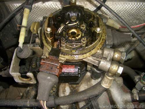

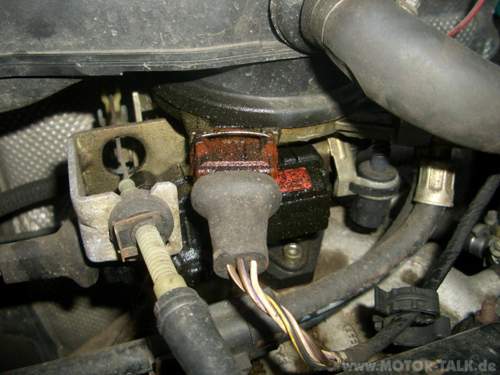

Die Dichtung vom Kunststoffstutzen zur Einspritzeinheit sifft. Das soll heißen, dass alle Teile in der näheren Umgebung Spritig/Ölig sind. Ich find das nicht so berauschend, da es sich ja mal entzünden könnte.
Weiß jemand die Teilenummer oder hat ne andere Lösung dafür? Ist das normal, dass die Einspritzeinheit unter dem Stutzen so versifft ist (von der Gehäuseentlüftung oben am Kopf)?

Original geschrieben von Dave1989
Das ist aber der Schnorchel für die Luft^^ Aber da sollte es ja wohl erst recht nicht rauskommen.Greetz
David
Du kannst bei mir davon ausgehen das ich den Motor sehr genau Kenne.
Warum hab ich da wohl Bild 2 erwähnt? Bestimmt nicht das Öl über den Luftfilter angesaugt wird.
George.

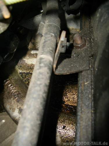

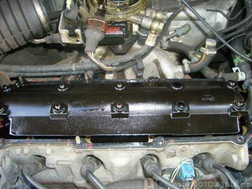

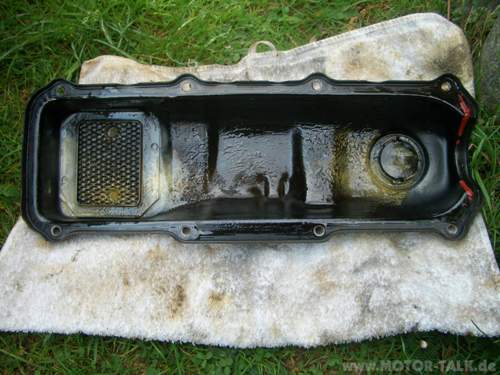

So, hier nun die Bilder unter dem Ventildeckel! Dichtung scheint mir soweit in Ordung und auch schon einmal gewechselt zu sein... Kunststoffabdeckung war drinn und im Ventildeckel ist auch i-was drin. Ob das komplett ist, weiß ich nicht.
Bitte schaut euch daher die Fotos an...

Offiziell kommt die "Brühe" aus der Einspritzeinheit und deine Ventildeckelleiste war möglicherweise nicht gleichmäßig festgezogen - müssten 8 Schrauben mit 10 Nm sein ...
(Seitlich gibt es da noch halbrunde Dichtungen für den Ventildeckel.)

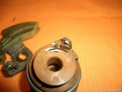

Problem Nummer 2: Um die Einspritzanlage zu demontieren musste ich für die eine Imbusschraube den Gas-Federungsmechanismus abziehen... Leider scheint dabei eine Nase abebrochen zu sein. Zudem scheint dieser Schwarze Kunststoffbalg schon sehr porös zu sein...
Wer schön, wenn jemand sich mit dem Feder Mechanismus auskennen würde. Wollte damit morgen eig. wieder zur Schule - ansonsten muss der Bus wohl herhalten oder mein Bike.

Hab ich vergessen zu erwähnen...die Einspritzeinheit braucht man in deinem Fall nicht auszubauen. Einfach im Eingebauten Zustand mit Bremsenreiniger absprühen und gut ists.
Einen Fehler am Sieb konnte ich auch nicht erkennen...aber dieses Sieb solltest du vor wiedereinbau des Ventildeckels mal gründlich Reinigen.
Zur weiteren Vorgehensweise solltest du erstmal einen Kompressionstest durchführen und uns die Werte mitteilen.
Auf Bild 8 erkennt man auch deutliche Ölkohleablagerungen im Zylinderkopf wahrscheinlich durch eine schlechte Ölqulität hervorgerufen.

Dein Rat kommt zu spät... Schade! Jetzt bekomm ich wohl den Federmechanismus für die Drosselklappe erstmal nicht zusammen, da du, wie du bei meinen letzten Bildern gesehen hast, eine Haltenase für eine Feder abgebrochen ist.
Zudem hab ich gesehen, das in die Membran der Einspritzanlage auch Öl eingedrungen ist... Hab es alles nun komplett zerlegt hier auf meinem Tisch liegen und bin am reinigen. Ich bin gespannt, ob es nachher noch funktioniert - bin aber zuversichtlich.
Könnt ihr mir etwas zum porösen Gummisockel der Einspritzanlage sagen? Ist das normal? Könnte sowas durch Ethanol herforgerufen werden, oder ist es einfache Alterung? Gibts das im Ersatzteilesortiment?

Hallo
So ungewöhnlich sieht das alles nicht aus.
Würde Dir empfehlen mind ein 10W-40 Öl zu fahren, ich selbst nutze das Praktiker HighStar 5W-40.(Bild vom Kopf im Anhang)
Die Kurbelgehäuseentlüftung reinigen, hier auch mal das Metallrohr ausbauen, welches da neben dem Ölfilterflansch ankommt, da steckt auch ein Metallsieb drin.
Den sog. Vergaserflansch unter der Einspritzeinheit gleich neu machen, der ist schon arg porös.
Bin der Meinung, das der Dichtring an der Ansaughutze nicht gegen austretendes Öl dichten soll, eher soll da keine ungefilterte Luft angesaugt werden. (Opel legt da einen Papierring hin)
Laß mal die Kompression messen, wenn zuviel Luft/abgas am Kolben vorbei ins Kurbelgehäuse gedrückt wird drückt es Dir das Öl durch die Kurbelgehäuseentlüftung ins Ansaugsystem ... dann sieht das so aus wie bei Dir.
Das mußt erstmal ausschließen.
Alles andere wurde bereits geschrieben.
Gruß Ronny

Ich hab vorhin beim säubern gesehen, dass diese Federkombi fü den Gaszug gar nicht ab muss... Da gibt es nämlich die 4 Sechsakantschrauben oben in der Einspritzeinheit... 🙄 Da schweigt der Etzold aber gewaltig mit der Einspritzeinheit.

Zu deinem Federbruch kann ich im moment nichts sagen,den Fehler hatte ich auch noch nie. Mehr dazu Montag abend.

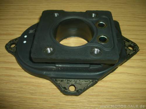

So Leute,

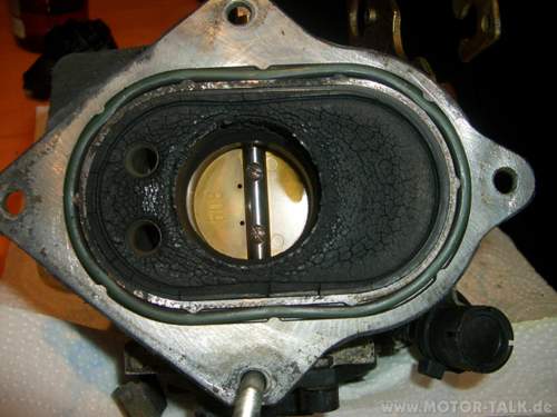

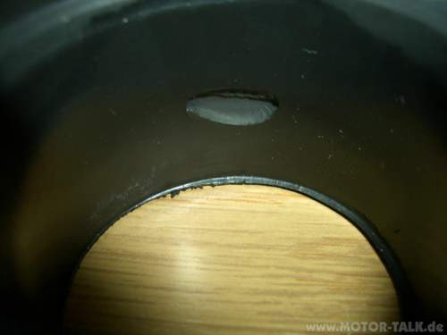

der Gummisockel, wo die Einspritzanlage drauf sitzt, ist angekommen. Ich stuze aber über eine Kerbe im inneren des Sockels! Ist das ein Materialfehler oder muss das für die Gemischverwirbelung so sein (siehe Bilder)? Für mich sieht das wie rausgebrochen aus.

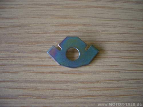

@ PKGeorge: Das mit der Feder hab ich inzwischen selbst hinbekommen. Jedoch hab ich nun dieses mysteriöse "Sicherungsblech" (Bild), welches bei mir nicht vorhanden war und auch nicht auf die Welle von der Drosselklappe passt! 😕 Ich würd gern wissen, wofür ich das gekauft hab...

Also Dichtungsmittel brauchst du nicht...Im Zwischenflansch muß unten der Grüne Dichtring drin sein.
Das Sicherungsblech kommt erst mal als Unterlegscheibe auf die lange M6 Schraube welche den Zwischenflansch und Twin Tec Flansch mit dem Ansaugkrümmer verbindet...aber genau da wo später der Gaszug der Einspritzeinheit (Drosselklappenhebel) befestigt wird. Also Links.
Wenn alle 4 Schrauben vom Flansch fest sind wird das Sicherungsblech mit einer Zange umgebogen...zum sechskant der Befestigungsschraube.

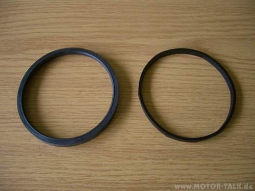

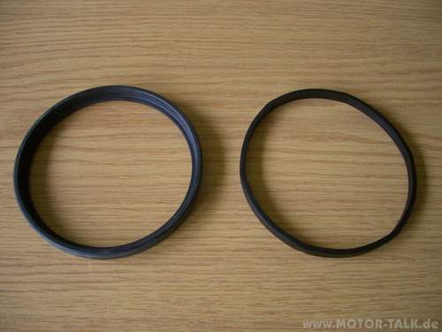

Also, die Dichtung für den Luftstutzen oben hat sich geändert (siehe Bild). Rechts ist die alte, links die neue Dichtung. Die neue hat eine überstehende Dichtlippe.

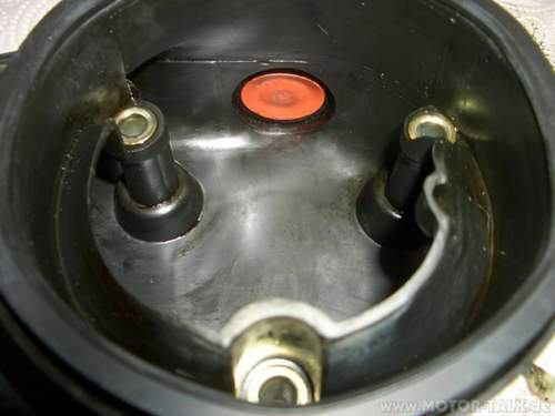

Ich untersuche immer noch den Verlauf des schmiers. Oben in dem Luftstutzen ist ne Membran, da saß der Siff aber auch drin! Fehlt da vill. was?
