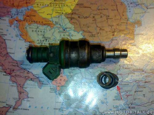

mich ärgert mal wieder mein 35i PF und brauche nun dringend Hilfe: Ein Einspritzventil war undicht, also habe ich einen Dichtungssatz gekauft, Düsen ausgebaut und mit Schreck festgestellt, dass mein Dichtungssatz nicht passt! Ich habe den Dichtungssatz wie auf dem Bild ersichtlich, mit einer blauen Kappe. Diese Kappe gibt es bei meinem Einspritzventil gar nicht (siehe Bild). Dafür sind vor und nach dem O-Ring eine Art Unterlegscheibe, die bei mir grösstenteils gebrochen sind. Nun meine Frage: Gibt es einen anderen Dichtungssatz, der diese Scheiben beinhaltet, bzw gibt es die auch einzeln?
Für sachdienliche Hinweise wäre ich sehr dankbar!!

...also der Dichtungssatz auf Bild 1 ist Definitiv fürs ESV vom PF...dieser Dichtungssatz nennt sich
"Dichtungssatz für Druckregler und Einspritzventil PF-Motor".🙂...mit der VW Teile Nr. 030 198 031.
Der Rote Pfeil auf deinem Bild 2 zeigt für mich auf die berühmte "Stützscheibe für ESV PF"...diese Stützscheibe gibts im 5er Pack unter der Teile Nr. 037 906 149...😉

hhmmm...welches Teil ist denn nicht mehr Lieferbar ?
diese zwei Scheiben vor und nach dem O-Ring.
So wie ich das auf deinem Foto 2 erkenne sind diese Stützscheibe bei dir NICHT defekt.
Der Einschnitt ist normal und stellt keinen Mangel dar.
Das Bild ist leider nicht von mir, habe ich im Netz gefunden. Wollte damit nur zeigen was ich meine. Tatsächlich sind meine Stützscheiben alle total zerbröselt. Die O-Ringe habe ich als Ersatz bekommen.
...du brauchst dann 8 von den Stützscheiben...oder?
Ja genau. Für jedes Ventil 2 Stück.

Könnte man die Scheiben nicht einfach auch weglassen? Ich denke zumindest die vordere Scheibe dient lediglich dazu, dass beim Rausziehen der Düse der O-Ring nicht in der Ansaugbrücke stecken bleibt. Aber die hintere??
ne,dann passt der Druck nicht und es dichtet nicht mehr ab...
Die Stützscheibe muß schon rein.
Hab aber Heute nochmal im Lager nachgesehen und kann sagen das ich mehr von den Dingern liegen hab als CP.
