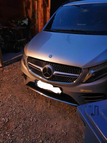

wir haben heute versucht den Grill an unserer V Klasse anzubringen, sind dabei allerdings an der Halterung der Frontkamera gescheitert. Könnte uns jemand verraten, wie man die Kamera durch die neue Halterung des Grills bekommt? Einfaches Umstecken geht aufgrund der unterschiedlichen Größen nicht. Wir müssten die neue Halterung über die Kabel der Frontkamera von hinten aufstecken, allerdings konnten wir nicht herausfinden wie man die Kabel der Kamera löst. Wie seid ihr da vorgegangen?
Im 1. Bild ist noch die zu große originale Halterung hinter der Kamera, Bild 2 dann die kleinere neue und im 3. die Originale.
20201206-143305
20201206-143451
20201206-143458
Der Stecker ist in dem Schaumstoff. Von deinem Bild 1 ausgehend rechtsseitig. Ich hab mal leicht am Kabel gezogen da kam der Stecker zum Vorschein. Stecker raus und dann die Kamera auf den neuen Halter stecken. Da musste ich allerdings das Loch etwas vergrößern weil sonst die Kamera nicht weit genug in den Halter ging.
Danke Dir! Ich werde es gleich nochmal versuchen und berichten. Den Schaumstoff musstest du dafür nicht entfernen richtig?
Nee musste nicht. Nur etwas an den Träger drücken.
So, jetzt sitzt der Grill erstmal. An den obersten Clips links und rechts müssen wir noch was wegnehmen, damit die Motorhaube richtig schließt, aber für heute reicht's hin. Vielen Dank nocheinmal für den Tipp @derrodi
