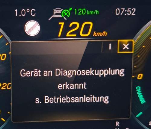

Hallöchen ich habe folgendes Problem ich habe vor zwei Wochen die Meldung bekommen Gerät an Diagnosekupplung erkannt.Habe es dann weggedrückt ?? Hatte dann Ruhe und heute kam die Meldung wieder ?? Jetzt hatte ich bei der Pannenhilfe angerufen aber die können mir nicht helfen soll Montag zur Werkstatt Fahren ??Bei Facebook habe ich jetzt ein Beitrag gefunden wo mehrere das Problem haben aber keiner hat ne Erklärung oder ne Lösung. Weiß jemand weiter? Dazu muss ich sagen das ich vorher Meldung bekommen habe das der Reifendruck nicht in Ordnung wäre

Meine Meldung kam nach dem Update des Kommunikationsmodul bei meinem Fahrzeug vom 31.01.25!

Mein A45S ist von 11/2022 und ich bekomme die Meldung aktuell auch regelmäßig.
War gerade in der Werkstatt.
Ist eine Fehlfunktion. Vermutlich durch das letzte Update. Da muss nichts gemacht werden.
Einfach wegdrücken und weiterfahren.
Wenn es jedesmal weggedrückt werden muss, müsste meiner Meinung nach sehr wohl etwas gemacht werden: Nämlich geprüft werden, was es verursacht und es anschließend gefixt werden.
Kleines Update, die Werkstatt hat gemeint es gibt seitens Mercedes kein Update, aber es gäbe eine neue Codierung, die aufgespielt wurde. Leider weiß ich nicht genau welche Codierung 🙄 Ich vermute mal für die Diagnosekupplung?
Jedenfalls hatte ich die Meldung seit dem Werkstattbesuch nicht mehr.

Nachdem längere Zeit Ruhe war, erschien gestern während der Fahrt mal wieder die Meldung „Gerät an Diagnosekupplung erkannt“ - gefolgt von der Meldung „Aktiver Spurhalteassistent nicht verfügbar“. Letzterer blieb dann auch tatsächlich die ganze Fahrt über inaktiv. Nach dem nächsten Motorstart lief er aber wieder…
Laut App wurden keine Updates installiert. Es kam aber gegen Mittag eine Mail, die auf das bevorstehende Kartenupdate hinwies…
Die Mail bezüglich des Kartenupdates habe ich auch bekommen.
Die Meldung zu der Diagnosekupplung kam jetzt eine Weile nicht mehr bei mir. War dann aber auch oft so, dass sie zusammen mit der Meldung zum Spurhalteassistenten kam.
Bei meinem W177 AKlasse 200 kam das erste mal die Anzeige Mitte Januar 25 nach einmaligen wegdrücken bzw. Neustart des Autos war die Anzeige wider weg, dann kam es alle 2 Wochen einmal.
Am 03.03.25 wurde das Fahrzeug in einer Mercedes Werkstatt ausgelesen und ein komplett neues Update und Software eingespielt "laut Werkstatt" da mehrere Fehler hinterlegt waren unter anderem Steuergerät Störung und fehlgeschlagene Verbindungsversuch mit dem Handy.
Nach ca. 4 Wochen ruhe kam heute die Fehlermeldung wider nach Rücksprache mit der Mercedes Werkstatt ist eine Fehlermeldung hinterlegt Zündschloss-Schlüssel nicht erkannt.
Fahrzeug läuft ohne Probleme und sollte es weiter beobachten laut der Werkstatt.

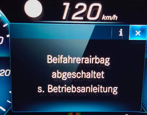

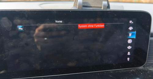

Hi Leute
auch in habe dies Fehlermeldung und noch einige mehr siehe Bilder.
Habe darauf bei einem Freund den Fehlerspeicher auslesen lassen und da waren einige Fehler hinterlegt, wie Kommunikation mit dem Zündschloss usw. unter anderem auch, das ein Steuergerät nicht programmiert sei.
Daraufhin hat Mercedes irgendeine Streuscheibe an der Frontkamera gewechselt.
Jetzt habe ich wieder diese Probleme mit den fast denselben Fehler Meldungen.
Am 01. April geht des wieder zu MB.
Mal sehen, was sie jetzt finden.
PS, bei mir kommen diese Fehler wenn es drausen Feucht wird (Regen fahrten)
Airbag-fehler
Diaknose-fehler
Kamera-fehler
+2
