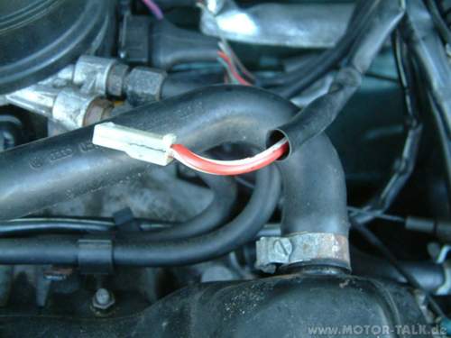

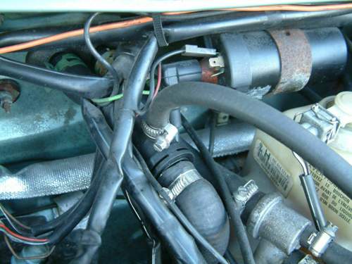

Hallo Zusammen,
wir wollen am RP den Fehlerspeicher ausblinken. In der Anleitung ist von einem gelben Stecker und einem Rot / Weißen Kabel die Rede. Ich habe eins gefunden, dass an der Mono angesteckt war. Ist es das? Siehe auch Bild im Anhang.
Besten Dank im voraus!

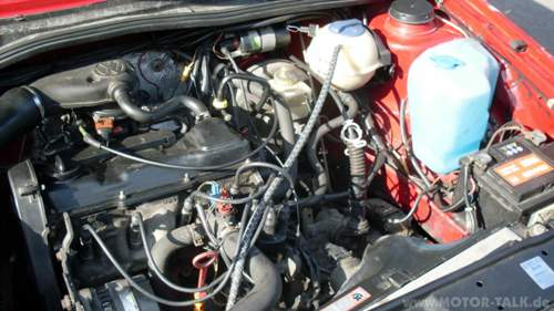

Original geschrieben von dodo32
Original geschrieben von Schwarter

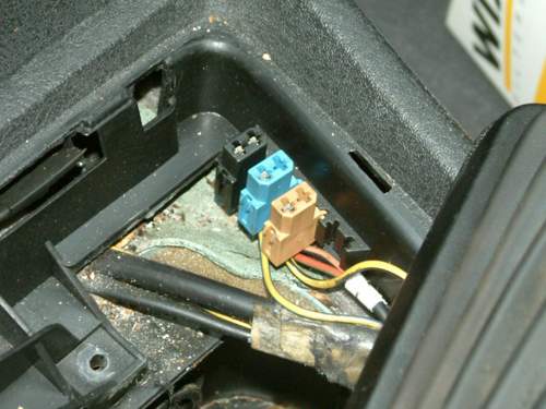

Guck mal hinter den anderen Kabeln...
Ansonsten guck unterm Schaltsack, vielleicht hast du da ein Stecker...
Das Bild ist von meinem Motorraum... Da siehst du auch wo es raus kommt.
...so, gerade mal unter den Schaltsack gelinst. Siehe Bild
Da bist du fündig geworden.
Hier die Anleitung wie man darüber den Speicher ausliest *KLICK*

Wenn ich mich recht entsinnen kann ist das rot/weiße Kabel vom Igel
Zum Fehlerspeicherauslesen brauchst du nur das gelbe Kabel.

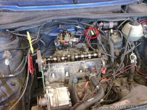

Der diagnosestecker vom RP hängt imho frei links neben der Zündspule (roter Kreis).

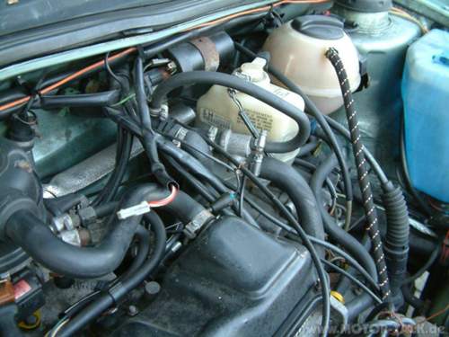

Danke Dir! Und wo finde ich das? In der Anleitung war eben von einem rot / weißen Kabel die Rede. Hast Du vielleicht ein Bild? Ich habe auch nochmal eines angehängt, aber da ist nur ein Orangenes zu sehen. Wo muss ich das Ding suchen?

mein post + bild gesehn?!😉

...ja, aber bei uns gibts den Stecker, zumindest an dieser Stelle nicht. 😕 Schau mal bitte das zweite an das ich gepostet habe.

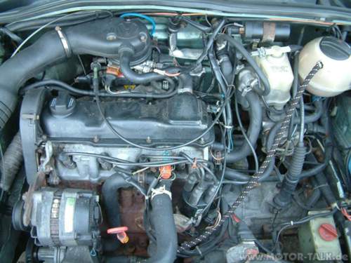

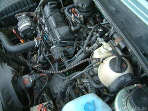

So, hier noch mal ein paar Bilder vom Motorraum. Ich steh voll aufm Schlauch 🙁

Nabend 🙂
Ok, da sind zwar nur 2 Stecker und bei mir 3, gehe aber mal davon aus das man sich entsprechend der Farben orientiert.

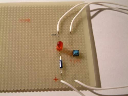

Ursprünglich wollten wir das nach *dieser* Anleitung durchführen. Die Herzdame ist Elektronikerin und hat das ganze auf eine Platine getackert. (siehe Bild) Frage: gibt es auch eine Möglichkeit mit dieser recht einfachen Schaltung die Geschichte über die beiden Stecker unter dem Schaltsack auszublinken?

Der 3. Stecker bei dir ist für das ABS.
Also der sollte im Moment uninteressant sein.

Mit letzterem hast Du wohl eindeutig recht! 😁 Hab halt grad keine Prüflampe da, deswegen dachte ich es könnte viell. auch mit der Platine gehen. Wird uns wohl nichts andere übrigbleiben als es mit der Prüflampe zu versuchen.

Mit der Platine würde ich es trotzdem versuchen...
Augenscheinlich sieht es aus als könnte es klappen... 🙂
