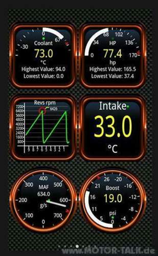

... alsoooo, jetzt habe ich das Programm mal ausgiebig getestet und muß sagen: GENIAL! Macht genau das, was ich mir erhofft habe.
Vom Fehlercode auslesen über eine Log-Funktion und ausführliche Anzeige der PID´s und vor allem einem selbst konfigurierbaren Dashboard zur Echtzeitanzeige der PID´s und anderer Werte.
Also, mir als Laien reicht das voll und ganz aus.
Ich habe mal einen Screenshot zur Verdeutlichung angefügt.
Das ist das von mir eingerichtete Dashboard, es sind aber noch x andere Varianten möglich (selbst die Anzeigegeräte an sich kann man bis in´s Kleinste selbst gestalten)
Schaut es Euch einfach mal selbst an...
Viele Grüße
Frank
