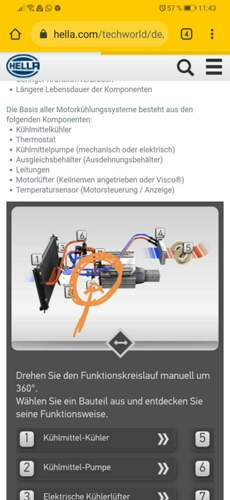

Ich habe mal ein Bild gesucht.... Bei Nr 2 kam die heiße Suppe raus.... Minimal, vielleicht 10 Minuten danach hörte das spucken auf

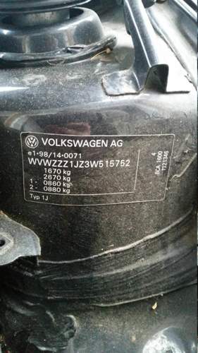

Benziner, 1,4 16 v, bj September 2003, motor Kennung? Ist das das mit 1j1? Hab meinen Schein leider unten im Auto! Moment.... Ich hab da ein Bild, was dir vielleicht weiter hilft
die Domlager sind schon etwas lädiert, sonst sieht man nix interessantes ;)

:D das Bild war wegen der motor Kennzahl... Leider wurde alles eingetragen nur nicht welches Kühlmittel. Bei Nachfrage hiess es nur "ist ein universal und passt für alle Fahrzeuge"... Da hätte ich schon stutzig werden müssen :rolleyes:
