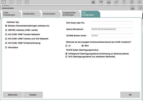

Hier mal die Einstellungen von Rheingold, aber das ist noch der Stand für die Arbeit mit E-Modellen (was tadellos funktioniert).
Natürlich stelle ich dann HO-ICOM / ENET lokales Netzwerk um.
Was mich wundert: wenn der Verbindungsmanager kommt, gibt es oberhalb des "Weiter" Buttons eine Auswahlkästchen "ICOM" oder so ähnlich. Da ist ein X drin und ich kann das auch nicht verändern. Hab ja nur das ENET-Kabel und kein komplettes ICOM. Vielleicht liegt es ja daran.

Also mit ENET Kabel lässt du die Einstellungen in ISTA+ (RG) auf Ediabas Standardeinstellungen (ediabas.ini) stehen und stellst dann in dieser Datei (C:\EDIABAS\BIN\ediabas.ini) unter Interface von STD:OBD auf ENET um.
@madmax1314 schrieb am 11. Januar 2018 um 11:39:48 Uhr:
Guter Tipp. Hab irgendwie das Gefühl, das mein Ediabas zu alt ist. In der Ini.datei steht 6.4.7 oder so drin, aber sollte wohl eher 7.3.x sein....
Und die .ini datei ist irgendwie umfangreicher...
