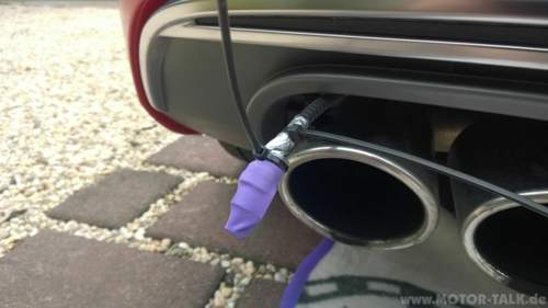

ich habe die stecker abgezogen aber keinen Fehler im fis bekommen!
ich muss auch sagen im unteren Drehzahlbereich macht er jetz deutlich mehr krawall eigentlich so wie es ab Werk sein sollte für ein Sportwagen oder wie es im Dynamik Modus sein sollte.
Abgesagt dichtet habe ich die stecker mit einem Luftballon tesa und kabel Binder bilder kann ich ja mal eine Hochladen
Gruß Devin
So ein Bild .
Wp-20140703-001
Professionell!
Du musst auf den Ballon noch draufschreiben das hier kein Wasser eindringen darf.
Im Ernst, die Idee ist nicht schlecht, aber der Ballon hält garantiert nicht lange.
Ich hätte denn Stecker in Plastidip getaucht.
Flüssigkunststoff hält auch fast ewig.

also der Luftballon ist sehr Widerstands fähig habe auch drei übereinander und jetz müsste mann es noch mit flüssigen Kunststoff abdichten oder mit silikon aber den Stecker so versiegeln ist ja quatsch da man ja auch die kontakte verklebt hätte und den Stecker nicht mehr anstecken kann.
Die Idee mit dem Luftballon hatte ich auch schon - aber ich weis auch nicht, ob der der Witterung lange standhält. Ich suche nach einer Lösung, bei der man bei Bedarf den Stecker wieder "befreien" und einstecken kann. Also nicht so was wie Plastidip und so.
Wie sieht es denn eigentlich mit der Abdeckung des Steckergegenstücks am Auspuff aus...?
Für die Füllung des Steckergegenstücks am Stellmotor habe ich eine gute Lösung gefunden: habe den Stecker einfach 2x nachbestellt (6,xx€) der wird dann eingesteckt und fertig. Das gezogene Kabel werde ich mit nem Gefrierbeutel und Kabelbinder abdichten und hochbinden.

Hmm, werde ich ausprobieren. Wie gesagt, als er im Leelauf auf der Hebebühne lief und ich die Kabel abgezogen habe ist nix passiert. Vielleicht klappts ja wirklich nur bei abgeschaltetem Motor...
So, hat geklappt. Motor muss aus sein. Stecker gezogen, mit Gefrierbeutel eingepackt und mit Kabelbinder nach oben befestigt. Nachbestellte und zugeschmotzte Stecker eingesteckt und fertig. Man merkt, daß Klang bei niedrigen Drehzahlen und Geschwindigkeiten kerniger klingt!
