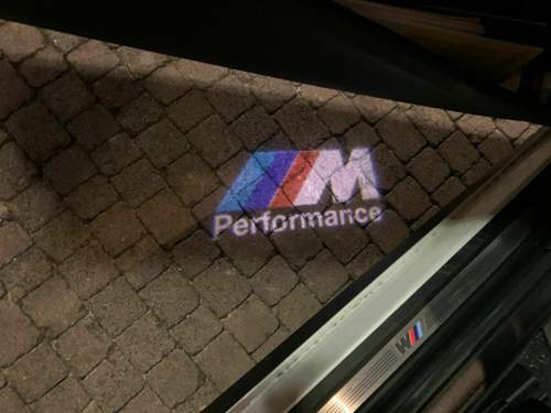

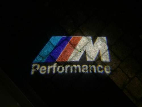

Neues Tür-Begüßungslicht
Sehr schön. Hast Du mal einen Link dazu?
@Barford schrieb am 8. Oktober 2020 um 19:40:59 Uhr:
Ja hier zum Beispiel oder auch auf EBay
€ 8,36 51? Rabatt | 2X Led M Leistung Logo Laser Projektor Licht Für BMW E63 E64 F60 F32 F33 F36 F82 F83 Auto Tür licht Willkommen Lampe Accessori
https://a.aliexpress.com/_BO8GSX
Ich hatte auch so welche. Gibts bei Amazon für 20€. Aber nach nem halben Jahr beide vorne blass geworden. Die hinten nicht. Wahrscheinlich Wasser durch Fahrtwind.

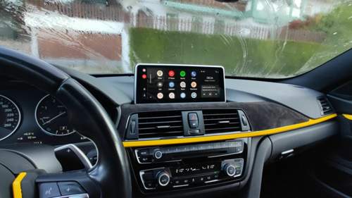

Habe gestern den Android Auto/CarPlay screen von Andream eingebaut. Damit wirkt das Auto wieder ein paar Jahre jünger, da ich davor den 6,5 zoll hatte.

Ich hab mir den Bildschirm mit integrierter AndroidAuto/CarPlay geholt: https://www.android-car-dvd.de/.../...-f30-f31-f34-f32-f33-f36-f80?...
Für mich war das die beste Entscheidung, da ich einen größeren Bildschirm plus Android auto bekomme. Ich kann zwar auch AndroidAuto mit den Drehknopf steuern jedoch ist das nicht wirklich dafür ausgelegt, deswegen hat der Bilschirm Touch.
Zudem kann man mit BimmerCode die Auflößung der Orginal BMW Oberfläche ändern auf die Navi professional Abmaße.
Der Einbau hat ca. 1,5 Stunden gedauert, ist viel fummel Arbeit. Zudem muss man noch einen AUX kabel zur Mittelkonsole und einen USB kabel verlegen. Ansonsten ist alles Plug and Play.

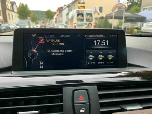

Wie einfach Monitor tauschen und gut ist? Nix zum programmieren/codieren??
Was macht denn mehr Sinn zum Beispiel für mich.
Ich hab schon den großen Monitor nur ohne Touch und laut BMW. Ist Apple CarPlay nicht nachzurüsten.
1.) so wie du den Monitor kaufen und Tauschen
(wenn das ausreichend ist)
https://www.android-car-dvd.de/.../...f30-f31-f34-series-4-f32-f33-f36
oder
2.) das zusätzliche Interface dazwischen zu bauen??
https://www.android-car-dvd.de/.../...3-x4-x5-x6-x7-cic-nbt-system?...
Wenn der Monitor getauscht wird, funktioniert dann noch BMW Online? Im Monitor ist doch die SIM KARTE verbaut oder lieg ich da falsche ?
Auf dem Bild mein aktueller Monitor
Danke

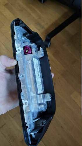

@Basti435i den Link was du rein geschickt hast ist ein Monitor wo Android drauf läuft, der Bildschirm den ich verbaut habe hat kein wirkliches Betriebssystem. Das wolte ich nicht da man dann eine zweite SIM Karte braucht oder immer einen Hotspot machen muss damit man Spotify oder änliches benutzen kann.
Also mein Orginal Bildschirm hat keine Sim karte verbaut und besitzt auch lediglich einen Videoanschluss.(Die SIM müsste sich im Steuergerät im Kofferraum befinden). Jedoch habe ich davor auch nie die Online Dienste benutzt.
Der Bildschirm kommt mit einen Kabelbaum welcher nur Versorgung/Aux und den CAN abgreift, das Videosignal vom Infotainment Steuergerät wird wie beim Orginalen Bildschirm einfach wieder beim neuen eingesteckt und bleibt unverändert. Zudem wird beim neuen Bildschirm noch der USB anschluss und noch ein weiterer stecker welcher vermutlich den CAN plus das Audiosignal für Android Auto liefert.
