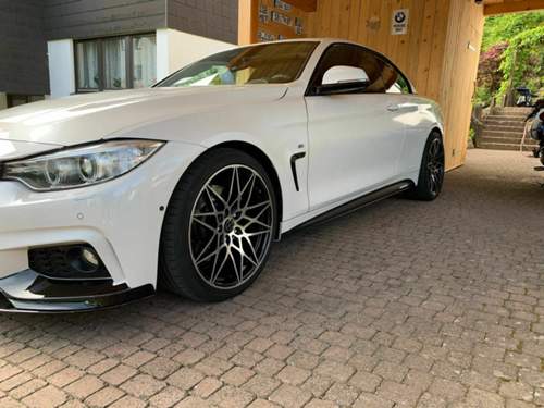

Neue Felgen 😎
MAM?
Sieht so aus als würden die Reifenflanken über der Kotflügelkante drüberstehen.
Hast da die Spurplatten noch dazwischen?
Grüße,
Speedy
Ja MAM und ja Spurplatten sind auch noch drauf.
Für das Geld sind die natürlich nicht schlecht, ich würde aber immer zu den M666 greifen, da mir die Optik mehr zusagt. Trotzdem viel Spaß mit den Felgen. 🙂
Die M666 bringen halt mehr "Probleme" mit sich bei der Eintragung.
Und die gezogenen Reifenflanken muss man auch mögen.

Die MAM sind 19 Zöller? Also Original Reifengrößen 225/255?
@saarjochen schrieb am 13. Mai 2020 um 13:11:01 Uhr:
Und IGA - BA 2 an der Wand 😉😁
Ja genau nur haben die MAM eine andre ET wie meine schwarzen M442 und kommen hinten weiter raus.
Wenn ich aber von oben runter sehe sieht es bündig aus.
Wenn der TÜV meckerte mach ich hinten andere Platten dran.
Basti
Der TÜV wird auf alle Fälle was sagen, da mit diesen Felgen nicht eingetragen.
Wenn Du Glück hast, meckert die Rennleitung nicht 😉
Grüße,
Speedy
Ich glaube ich nehme mir für hinter dann 15/30 Platten und die 20/40 sind dann für die M442 im Winter.
Denke 5 mm weiter rein dann ist es passend.
Oder @66speedy ?
Kann ich dann eigentlich die mitgelieferten längeren Schrauben nutzen? Da die doch für BMW Felgen abgestimmt sind oder Muss ich mir 15 mm länger Schrauben über den Felgenhersteller bestellen??
Gruß Basti

Naja, das kannst ja ganz leicht ausrechnen.
Die Differenz der ET der beiden Felgen ergibt die passende Breite für die Platten.
Vorausgesetzt die Breite der beiden Felgen sind identisch.
Grüße,
Speedy
Dank @66speedy
BMW M442 haben ET47 die MAM ET 35
Bedeutet da ich 20er Platten drauf habe minus 12 mm
= 8 mm Platten um so weit raus zu kommen wie mit den M442 Felgen??
Die M442 haben eine ET36 also nur 1 mm mehr, deswegen fällt es an der VA nicht auf.
Wenn die MAM für hinten auch 8,5" breit sind, dann stimmt deine Rechnung.
Grüße,
Speedy
