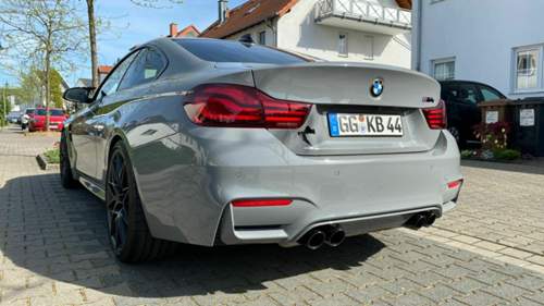

Jetzt raucht mein Pfirsich auch aus beiden Rohren ständig🙂
@ speedy: Danke
Auto warm fahren, in Sport oder Sport Plus abstellen, Klappe links ist jetzt offen! Stecker an linker Klappensteuerung ziehen und gut verpacken und mit Kabelbindern befestigen!!Klappensteuerung Eingang mit Tesaband oder Panzerband verschließen! Fertig! Jetzt raucht er immer aus beiden Rohren🙂

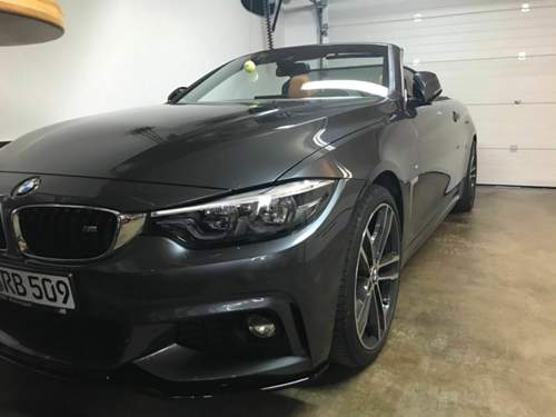

Anschl. noch mit Liquid Glass den Pfirsich komplett versiegelt!!
.jpg
Wow: was ein Spiegelglanz
