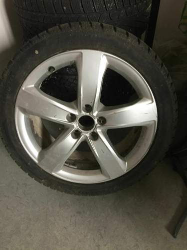

Hab sehr günstig die A6 Felgen Nr. 4G0 601025M bekommen, in 7,5x18 ET37. Es sind neuwertige Winterreifen in der Dimension 225/45/18 drauf. Warte noch auf die Zentrierringe, sonst wären die schon drauf. Hat die zufällig jemand aufm B6/B7? Brauch ich da evtl. neue Radbolzen? Hab das Gefühl, dass die Felgen im Stern dicker ist als meine jetzigen. Gibts da Unterschiede?

Darfst du überhaupt bei 18zoll 45er reifen fahren? 40er ist doch der Standart.
Ne. Die passen nicht beim A4 ... schau mal hier: https://www.reifensuchmaschine.de/reifen_rechner/reifenrechner.htm
Gibt die Serienbereifung links und die neue rechts ein ... das Ergebnis: 3% Abweichung = darfst du nicht fahren.

Auf nem B8 darfste die fahren 😉

So ist es. Müsstest also 40er Reifen aufziehen lassen, dann würde das passen - mit Eintragung natürlich, sofern diese Größe nicht in den COC-Papieren steht. Von der Größe und der ET her gibt's da aber keine Probleme.
Hmm. Schade eigentlich. Dass die Größe nich drauf darf, weiß ich schon. Und wenn ich die trotzdem raufhaue? Die 3% wären mir Schnuppe. Fahr eh mit Tempomat bei 140. Mir ging’s aber auch mehr um die Befestigung der Felgen. Da sind die Reifen erstmal nebensächlich.
Ich glaube, die Vorschrift besagt, dass die Radschrauben mindestens 10 Gewindegänge reingehen müssen. Mach dir also am besten ne Markierung auf ne Schraube und probier es aus.
Du KANNST die natürlich fahren, auch wenn du es nicht DARFST. Was dir evtl. blüht, weißt du ja... 😉
Hab schon jemanden der Sie mir evtl abnimmt. Muss mal sehen wie weit die Bolzen reingehen. Danke.
Nun die Tiefe der Bohrung in der Felge kannst du ja nachmessen.
Ob die Radbolzen von der Länge passen weist du dann. (Vergleiche mit anderen Felgen)
Meines Wissens nach haben die originalen Audi-Felgen immer den gleichen Bund am Bolzen - somit kannst du die mit den originalen Bolzen fahren.
Ok. Klingt gut. War mir jetzt auch nicht sicher, ob Kegel- o. Kugelbund. Seh ich dann. Danke.

Originale VAG Felgen haben meistens alle Kugelbund.
VAG-Felgen haben ALLE Kugelbund, und das sowohl bei Stahl- als auch bei Alufelgen. Zubehörfelgen haben meist Kegelbund.
Sehr gut. Dann sollte mechanisch alles passen.
