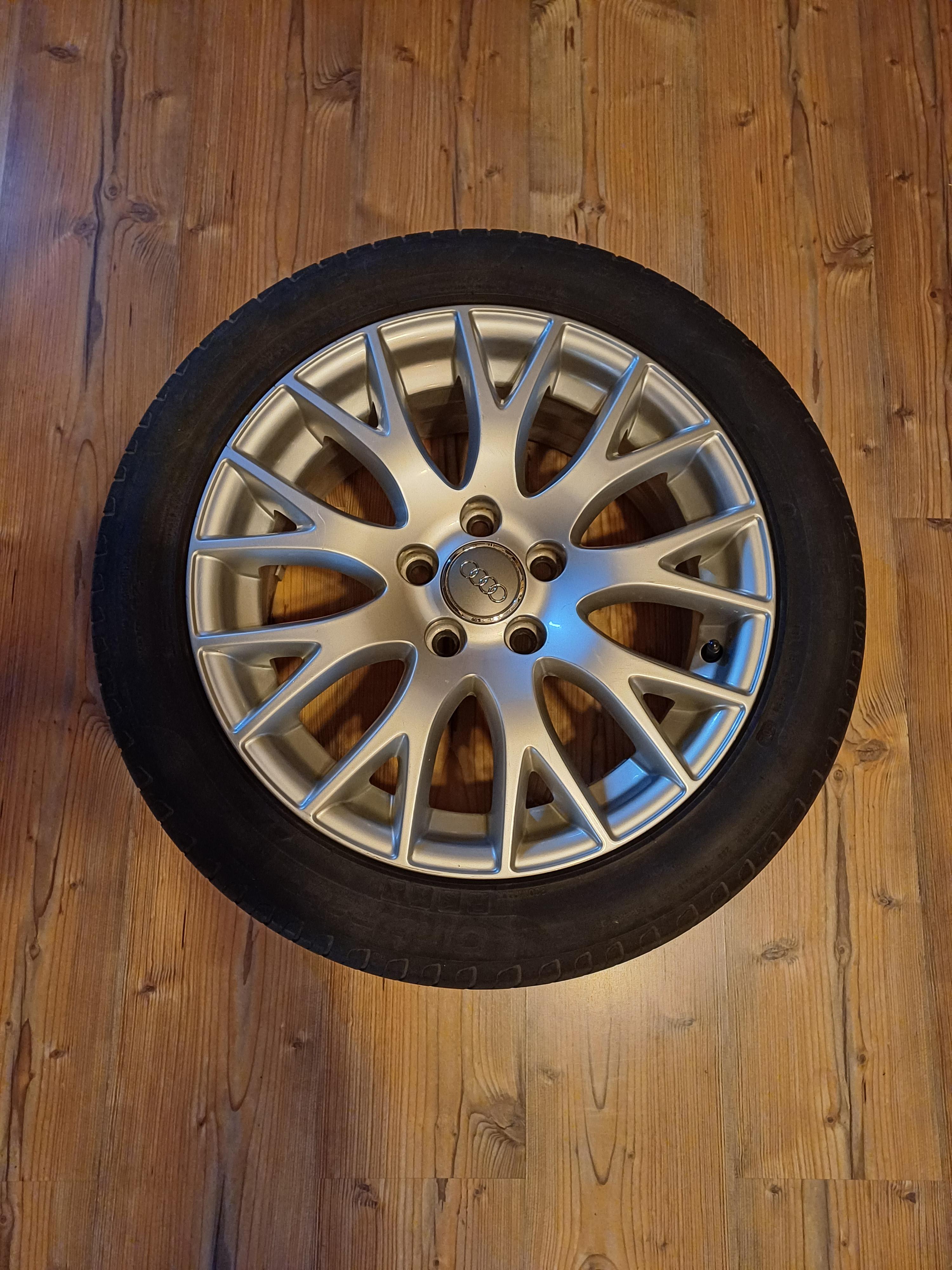

für den nächsten Sommer benötige ich neue Reifen und Felgen (leichter Aquaplaningunfall).
Jetzt kam ich günstig an 17" Originalfelgen im Y-Design.
Leider sind die laut Teilenummer für das B7 8H Cabrio waren aber beim Vorbesitzer auch auf einen A4 B7 Avant 2.0TFSI montiert.
Ich fahre einen A4 B6 8E Avant (03/2002), 1.8T, Frontantrieb, Handschalter mit 1BE-Sportfarhwerk (-2cm).
Derzeit mit 205/55 R16 Reifen auf 7J x 16 H2 (ET42) Felgen (Sommer „5-Arm Design“ 8E0 601 025 B, Winter selbe Größe von Rial).
Daten der neuen Felgen:
- 8H0 601 025 F
- 9-Y-Speichen
- 7,5J x 17 H2
- ET 45
- 5x112
- derzeitige Bereifung: 235/45 R17 94Y, diese sind aber uralt und abgefahren
Nach neusten Stand muss ich ja die neuen Felgen eintragen lassen.
Jetzt zu meiner Frage:
Ist diese neue Rad-Reifen-Kombination auf meinem Auto zulässig?
Traglastgutachten über 625kg für den 8H liegt vor.
Danke im voraus und einen guten Rutsch!

Ja die Rad reifen Kombination ist zulässig (außer der 1.8T hat mehr als 625KG traglast auf der VA)
Warum eintragen? Bitte korrigieren falls falsch
Mir hat ein TÜV Prüfer 2xmal bestätigt dass man Serienfelgen vom gleichen Auto nicht eintragen muss auch wenn größer in Felge und Reifen (solange reifengröße freigegeben ist)
Auch als 8H sind mit 8E felgen fahrbar (laut Tüvprüfer)
aber manche Reifen sind ungleich: 225/45 R17 vs 215/50 R17 ( S4 8E/8H )
