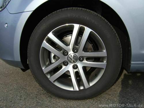

Die Atlanta Felgen sind ja eigentlich bekannt aber damit mal ein Beitrag als Referenz da ist, mache ich mal einen Anfang:
1) Die Felgen haben die Dimension 6Jx16 ET50
2) Eine Eintragung sollte nicht nötig sein, aber da als Option dazubestellt, sollte man dennoch in seinen Fahrzeugschein und EU Übereinstimmungserklärung einen Blick werfen.
3) Die Reifen auf dem 1.6 CR TDI BMT waren ab Werk (Option Atlanta Felgen), Sommerreifen Goodyear Excellence 205/55 R16 91H. Speziell energiesparend sind die nicht.
4) Grund für die Auswahl war schickere Optik als die Kunststoffabdeckungen auf den Serien-Stahlfelgen
5) Aufpreis war 55 EUR aber das ist unerheblich
6) Einen Testberichte findet man beim ADAC und hier gibt es noch ein paar Details
7) Ob's an der Federung oder an den Reifen liegt kann ich nicht sagen aber bei 2.1 Bar (2.3 bei Auslieferung) empfinde ich die Federung auf unebener Strasse eher als zu hart. Extrem habe ich das Fahrzeug noch nicht bewegt, bisher habe ich sonst keine Beanstandung. Die Reifen laufen sehr ruhig und liegen satt auf der Strasse.
8) Zum Verschleiß kann ich nach 1000km noch nichts sagen. Die Felgen verdecken den Bremsstaub aber ganz gut, durch die graue Lackierung auf der Innenseite. Die gebürstete und klar lackierte Frontfläche sieht sehr schick aus.
Habe mal einige Bilder angehängt. Auf dem letzten Bild sieht man den Zettel, der im Kofferraum unter der Bodenabdeckung zum Vorschein kommt. Da steht die Ausstattung des Fahrzeugs kodiert drauf. Das Fahrwerk müsste dem rot markierten Kürzel entsprechen. 2UA sollte das normale Fahrwerk sein, obwohl bei der Bestellung (ende August 2009) wegen der BMT Ausstattung, der Wagen tiefer gelegt sein sollte. Das hätte ich eh nicht gewollt, so dass es mir so sehr recht ist. Hinten sind gelbe Dämpfer verbaut. Vorne sind Dämpfer mit rosa orange blau blau Kodierung eingebaut. Kann mir einer etwas dazu sagen. Was ist bei den 1.6 CR TDI ohne BMT verbaut?

Nach meinem Wissen haben die Atlanta Felgen 6,5X16. Das ist auch der Grund, warum keine Schneeketten passen. Schaust Du noch mal nach?

Die Oberfläche vorne ist glanzgedreht - dass nur Klarlack drauf ist stimmt allerdings. Sieht gut aus, ist aber ein Nachteil, weil man das im Gegensatz zu normal silber lackierten Felgen kaum ausbessern kann. Daher immer besonders gut aufpassen die Felgen nicht anzufahren 😉

Jupp, haben sie. Schneeketten passen, sind aber nicht zugelassen.
Ich weiß noch nicht wie ich das mache, diesen Winter kam ich ohne Ketten aus. Entweder sehr feingliedrige Ketten (ist halt relativ eng) oder die Rud Centrax. Wer oft mit Ketten fährt nimmt vielleicht besser andere Felgen.
Das Problem tritt mit fast allen VW-Felgen auf (außer den, die speziell als Winterfelgen verkauft werden). Dritthersteller-Felgen mit genau den gleichen Maßen haben in den Gutachten oft aber noch eine Freigabe - daher würde ich nötigenfalls auch Ketten draufmachen.

Yep, danke für die Korrektur. 6,5x16 ist richtig.
