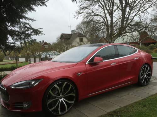

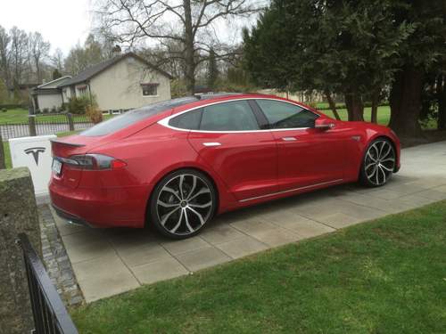

Müssen 22" sein leider keine weiteren Angaben verfügbar.
In meinen Augen auch ganz toll diese Rad/Reifenkombination in Verbindung mit den lackierten Teilen.

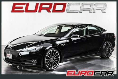

@00tennisball schrieb am 7. Mai 2015 um 20:33:23 Uhr:
Ich wieder einmal...
Ich befürchte das die hier 23''er sind! Ich habe so gut es ging die Photos analysiert und vermessen...min. 22 eher 23 Zoll...für mein Geschmack etwas zu viel.

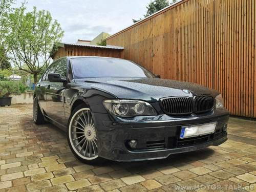

@00tennisball schrieb am 30. April 2015 um 21:30:08 Uhr:

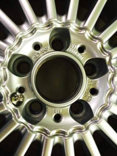

Stimmt, wie soll das gehen...? Aber BMW hat ja auch Sensoren.
Look at here
Das ist klar, beim Alpina sitzt der Ventil in dem Felgenstern.
Von einem Spezialisten habe ich erfahren das sich fast alle Reifendrucksensoren umprogrammieren lassen...
Auf dem eingefügten Bild ist meine B7 mit passenden Felgen zu sehen...die will ich auf Model S probieren und wenn alles klappt eintragen lassen

@dean7777 schrieb am 17. Mai 2015 um 15:59:45 Uhr:
Look at here
das stimmt natürlich überhaupt nicht!
nur die programmierbaren Universal sensor lassen sich programmieren
zb. Huf intellisens
alligator
Schrader EZ
Orginalsensor lassen sich nicht umprogrammieren, aber event passen sie auf einen andern Auto Typ und man kann die ID's dann anlernen. als Beispiel:
ein Sensor von Beru Typ RDE11 V21 passt auf verschiedene Audi , Bentley, Ferrari, Lambi,Maserati Porsche
aber nicht auf Mercedes etc
es ist leider gar nicht so einfach!

Bei 99,9 % aller Felgen ist das Problem lösbar... nur mit meinen ALPINA Felgen eben nicht... oder noch nicht... ich habe zu wenig Zeit um mich darüber so richtig zu kümmern... leider

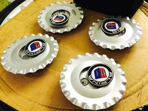

Look at here
Rdks Sensoren im Felgenstern habe ich noch nie gehört?.!
Ich vermute eher du meinst die Messung über das Abs Esb ?
@Finngulf33 schrieb am 20. Mai 2015 um 18:25:48 Uhr:
Das Sensor ist in das Felgenrand verschraubt...aber das Ventil sitzt im Felgenstern abgedeckt durch verschließbaren Felgendeckel...
