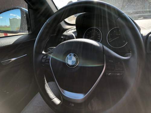

ich hab meinen F21 seit 2 Wochen und hab bereits die Innenleisten ausgebaut und foliert. Jetzt hätte ich gerne diese verdammte silberne Lenkradspange ausgebaut.. geht das ohne den Airbag raus holen zu müssen? Beim alten 1er ging das zum Glück auch ohne..
Außerdem würde ich gerne wissen, ob ich eine Lenkradheizung nachrüsten kann. Mein Freundlicher war leider etwas überfordert mit der Frage. Spurverlassungswarner hab ich..

Um die Spange auszubauen muss der Airbag raus. Lenkradheizung kann kann wohl bei deinem nachgerüstet werden, aber nicht vom Freundlichen. Dazu bräuchtest du allerdings ein anderes Lenkrad und dieAnschlussleitung.

Und bekomm ich die Spange/Airbag etc. auch als Laie raus?

Nein! Als Laie (!) solltest du die Finger von sämtlichen Arbeiten mitsamt Airbag lassen.
ok.. dachte dass prinzipiell bei abgeklemmter Batterie nichts passieren kann -.-

Mit dem Lenkrad wäre ich mir nicht so sicher. Ich habe das bereits bei 3 Fahrzeugen selbst gesehen und von noch mehr Leuten gehört: bei verbauter Vibration ist wohl meistens (immer?) das Lenkrad mit Heizung verbaut. Die Nachrüstung beschränkt sich hier auf den Einbau des Schalters und Codierung. Unter 100€ machbar.
Also, mir ist kein Fahrzeug bekannt, welches die Heizung im Lenkrad verbaut hat, weil ein Spurverlassensassistent verbaut ist, die Lenkradheizung aber nicht mit bestellt wurde. Übrigens, wenn man eine ab Werk bestellt, wird kein Spurverlassensassistent benötigt. Dieser wird nur beim Nachbau benötigt, ansonsten muss das Schaltzentrum am Lenkrad getauscht werden.
Ich hab den Wagen privat gekauft und er sagte wohl auch, dass ich lediglich den Knopf dafür installieren und den Wagen dann codieren müsse. Mich hat halt gewundert, dass der Fachmann bei BMW meinte: nöp geht nicht. Ich habe nicht mal ne Codierung dafür
Kann man irgendwie herausfinden ob ich die “Heizstäbchen” habe ?

Dann sind dir wohl nicht viele bekannt 😉 ist nämlich so.

Dafür muss der Airbag raus. Dann sieht man, ob aus dem lenkradkranz das Kabel für die Heizung kommt. Die Wahrscheinlichkeit ist aber hoch.
das hört sich ja ganz gut an. Vielleicht besteht die Möglichkeit, dass ein "Fachmann" mir den Airbag mal ausbaut. So komm ich dann an meine Lenkradspange und dann wird sich ja zeigen ob das dieses Kabel hängt 🙂 Warum aber findet der BMW Typ keine Codierung? hm.
Codieren kann dein bmw Händler sowieso nicht. Der kann nur offiziell Sachen in den Fahrzeugauftrag einfügen. Mit Esys kann man wesentlich tiefer gehen. Das geht aber mit dem Tester den bmw hat nicht. Wobei er die lenkradheizung nur in den fahrzeugauftrag schreiben müsste. Das muss er können.
Die Händler sind aber in der Regel nicht so fit was nachrüsten angeht.
ok danke. Dann werde ich es mal bei ner kleinen Werkstatt um dir Ecke versuchen.
