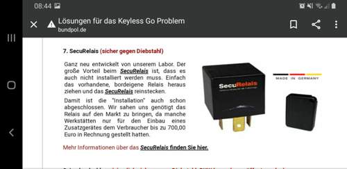

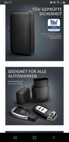

Für alle Privatpersonen gibt es eine Lösung. (siehe Bild)
Wer Zuhause seinen Kopf zum Strahlenschutz in Allufolie wickelt... dreilagig um den Schlüssel hilft auch.
Hilft aber den Autohäusern nicht, denn mit dem echten Schlüssel in der Hand + dem Auto + etwas Zeit und dem nötigen Wissen, kann ein neuer Schlüssel angelernt werden. Damit ist dann egal wie gut abgeschirmt die Schlüssel nach Ladenschluss gesichert werden.
Die Lösung für Autohäuser wären somit Störsender auf ihrem Gelände, die nach Ladenschluss eingeschaltet werden.
Screenshot-20201024-041707-chrome
Und wer mehr Geld ausgeben möchte, als für eine Schlüsselhülle.
Entwickelt von Bundpol dem kriminaltechnischen Institut für F&E.
Screenshot-20201024-084403-chrome
