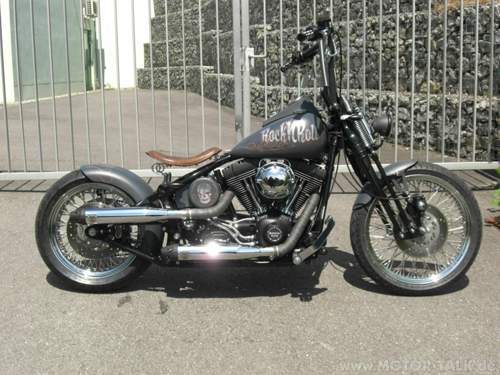

Hör auf, ich hab Dich doch mitten Marcus Schenkenberch Hand in Hand gesehen.😉😁😁
Sieht cool aus, vor allem der Lenker gefällt mir 😁
schönes Bike. Sieht super aus.
@steuerkette.
mir gefällt sie überhaupt nicht, designmäßig voll ins kloooo gegriffen.
rokn roll, wer schreibt sowas denn auf seine harley, mattlack is ja völlig out und der lenker is voll grütze und der sattel ...
oh neee sowas ausser der reihe , geht ja gaaarnicht.....

Hier mal noch mein FXSTS Bobber mit 18" und 21" im Vergleich, allerdings hört sich ja Deine Version nach FLSTS an...
