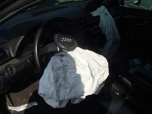

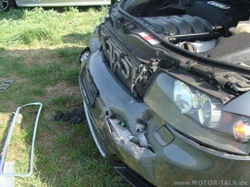

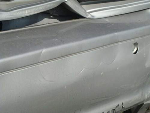

Am Freitag hats mich erwischt. Auf dem Rückweg von der Nordschleife lief ein Hund über die B258, von hinten kommende starke Sonne und ein klitzekleiner Moment der Unachtsamkeit und ich war im bremsenden Vordermann drinnen.
Bei mir ist die Front im Arsch und die Airbags sind auf. Wird das heutzutage noch repariert oder kann ich mich von meinem Freund verabschieden? :-( Der 3er ist wohl ganz durch, scheint verzogen.
Morgen sollte wohl der Gutachter mehr sagen können...

Viel ist da nicht passiert, wie ich das einschätzen kann von hier. Die Airbags sind imo das schlimmste was da passiert ist,
aber schöner finde ich die Audi Ringe in der Stoßstange der CKlasse. Der S4 hat wohl sein Revier Markiert.

Den Schaden sehe ich allerdings ein wenig anders. Wenn sich die Airbags geöffnet haben, ist der Einschlag schon ganz schön heftig gewesen. Was mir spontan auffällt an Schäden:
* Stoßstange (ist beim S4 eh ein Teil) (700)
* Grills (unten 75, oben ?)
* Motorhaube
* Nebelscheinwerfer (150 Paar)
* Kühler (noch dicht?)
* Scheinwerfer (560 / Stück)
* Front-(Schloß-)blech
* Stoßstangenträger
* Aufprallelemente
* SRA (hat sicherlich auch was weg bekommen, so wie die Stoßst. gefaltet ist)
* komplettes Armaturenbrett
* neuer Airbag für Lenkrad (600)
* neuer Airbag Beifahrer
* phyrotechnische Elemente (2x, oder saß hinten auch jemand?)
* neue Gurte
* neue Gurtschlösser
* Kotflügel(?)
* Radhäuser innen(?) (die letzten beiden Punkte sieht man nicht, da keine Totale)
Jede Menge Anpassungs- und Ein-/Ausbauarbeiten = jede Menge Stunden.
Ich habe mal ca. Preise dahinter geschrieben, wo ich sie einigermaßen weiß. Das sind alleine schon ~2650 € und das waren nur ein paar wenige Teile. Kannst ja bei autobudget.de den Zeitwert Deines S4 ermitteln und schon weißt Du, ob Du den Zeitwert erreichst und somit nach nem anderen schauen kannst. Hoffentlich hast Du ne VK!? Naja, der Gutachter wirds Dir sowieso sagen.

Hmm also Restwert inkl. Mwst ist bei ungefährt ~31k Fr, also etwa 20k€.
Vor allem mit den teuren Arbeitsstunden in der Schweiz denke ich nicht dass sich eine Reparatur lohnen wird. Wenn ich die benötigten Teile jetzt einfach mal ganz grob schätze komm ich auf 9-12k€ an Ersatzteilen, wenn nicht noch was mehr kaputt ist oder gar der Rahmen verzogen ist. (hinten sass niemand, vorne rechts übrigens auch nicht)

Wieso ist eigentlich der Beifahrer-Airbag raus, wenn da keiner saß? Da ist doch ne Sitzbelegungserkennung drin, oder liege ich da falsch? Oder hattest Du was auf dem Sitz rumliegen?

Sitzbelegungserkennung gabs imho erst im B7, wo sich elektronisch ja einiges getan hat mit verbessertem ESP, zweistufigem Airbag usw. - ne Menge Dinge, die wir noch nachrüsten können 😁
