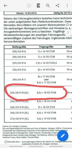

Kann mir einer sagen, ob original MB Felgen
8.0JX18H2 ET43 mit 245/45/18 100V auf einem W212 2009 erlaubt sind?
Hab jetzt 16ner drauf und würde gerne für den Sommer 18ner kaufen.
Hab nur das hier gefunden.
Die Felgen sind ja von den Daten her nicht für den 212er vorgesehen, also auch ohne Eintragung nicht fahrbar.
Der Umfang ist auch größer von den Rädern
Errechne mal mit dem reifenrechner die Abweichung und nenne sie uns.
So bis 2% mehr Umfang bekommt man auch eingretragen, aber das vorher mit dem Prüfer der es eintragen soll auch abklären.
Die Traglast der Felgen sollte auch passen, von welchem Modell sind sie denn?
Sind nicht erlaubt und bekommst du auch nicht einfach eingetragen.
Reifen müssen 245/40R18 sein, 45 im Querschnitt sind zu groß, somit ggf zu wenig Platz im Radkasten, aber auf jeden Fall zu hohe Tachoabweichung.

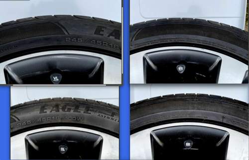

Ich dachte 245er in 18 Zoll sind automatisch mit 40er Querschnitt...?!?
Oder gibt's die auch als 45er...
@migoela schrieb am 26. April 2021 um 11:22:28 Uhr:
Das werden halt Räder vom 213er sein, der fährt 45er Querschnitt
Wie gesagt, eintragen kann die ggf, ob sich das lohnt, muss jeder für sich entscheiden.
Fur den 212er gibt es sicher genügend gebrauchte Räder die auch ohne zusatzaufwand passen.
Seit mind. 2014 auf allen V-Klassen opt. diese 245/45 - 18 bis 3 Tonnen Traglast.
Nach 40 000 km sind die Flanken runter-gerumpelt, wenn sie unter 3 Bar gefahren werden
(mitte hat dann noch 4 bis 5 mm ! ) 1 Reifen ca. 140 €
V250 aus 3/15
Hey Danke euch für die Rückmeldung.
Ja es sind W213 Felgen.
