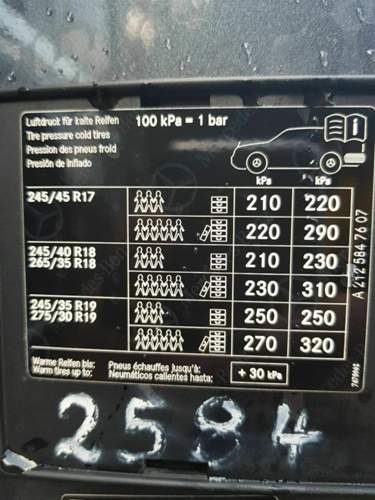

Mal andere Frage
Wie viel Luft (Druck) macht ihr in Reifen?
Der Reifenmonteur hat vorne und hinten 2,5 Bar drauf gemacht.
Ist das ok?
Ist Popogefühl - ich mache rundum 2,4 Bar druff.
Bei 245/18/40 Vredestein GJR.
@kilicbey25 schrieb am 16. April 2021 um 12:16:48 Uhr:
Mal andere Frage
Ist das ok?
Mein Ex sein Typschild, würde passen bei kleiner Besetzung

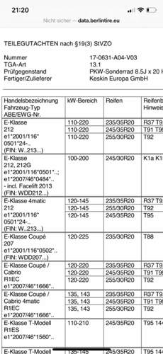

habe 4 Keskin KT18 8,5 x 20 ET42 für den Sommer im Keller liegen. Unser 350 Bluetec hat eine Achslast von 1230Kg und daher kommen nur 255/30R20 in Frage. Die 245er würden die Traglast nicht erreichen. Im Gutachten der Felge stehen die 255er zwar beim W212, aber unter FIN steht 213. Welcher W212 hat denn 213 in der FIN?
Ist das ein Fehler im Gutachten oder dürfen 255/30R20 wirklich nicht auf einem W212 Mopf, Luftfahrwerk, 4 Matic gefahren werden?
Edit: Von diesem Gutachten spreche ich: http://data.berlintire.eu/.../...KT18%2085X20%205L112%2066,6%20ET42%20(AUDI,%20INFINITI,%20MERCEDES,%20SSANGYONG).PDF
@DieselLuke schrieb am 19. April 2021 um 17:27:17 Uhr:
Moin Moin,

Was ist für dich hier unklar?
1. Warum FIN W213 bei einem W212
2. Wieso ist 4 Matic nur bis 145KW zugelassen
Finde den W212 mit 4matic als Mopf, 190KW nicht im Gutachten und Frage mich wieso. Es sind nahezu sämtliche Kombinationen aufgelistet, aber diese nicht.
Weil das Gutachten zum Zeitpunkt erstellt wurde wo ggf. der Motor nicht verfügbar war.
Aber deiner ist doch mit 200kw hier abgedeckt. Hinten in der letzten Spalte wird dann auch dein 4 Matic frei gegeben
@DieselLuke schrieb am 19. April 2021 um 21:46:04 Uhr:
Wenn Du die Gutachten aufmachst, steht einmal 345645 oder 345646, vllt. bist da verrutscht?
Unter dem Gutachten steht Juni 2020, da gab es auch Motoren mit mehr als 145KW.
190KW und Allrad wird ja eben nicht abgedeckt, sondern entweder bis 200KW ohne Allrad oder bis 145KW mit Allrad. Verstehe aber nicht wieso, dachte ein E200 und E300 hätten gleich viel Platz im Radkasten. Und was mir die FIN 213 sagen will verstehe ich gar nicht.
@AtzeKalle Ich habe die ganze Zeit die 345656 offen, ET 42 liegen im Keller.
