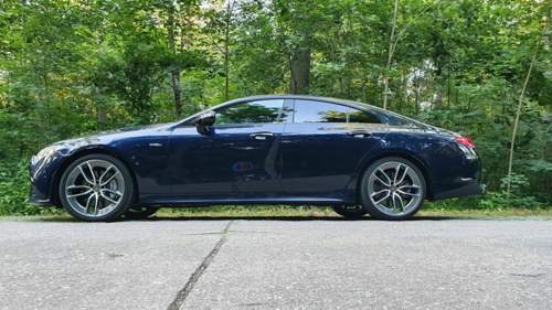

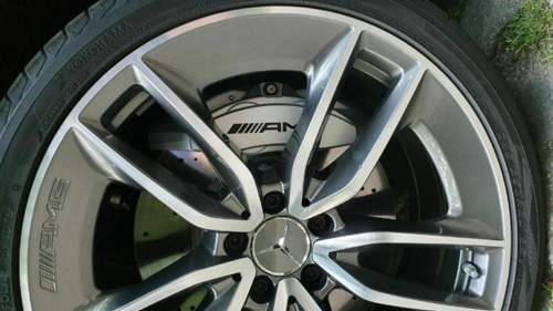

War heute mal Auto waschen und kann Euch nun auch mal ein paar erste Bilder zeigen.
Sehr schöne Farbe, nur die neuen Aerodynamischen Felgen wollen mir nicht so richtig gefallen, das liegt an dem Felegnbett mit der Wulst. Ich hoffe Anfang August auch den CLS waschen zu können, wird dann wohl einer der ersten mit neuen Modelljahr werden. Gruß Ralf

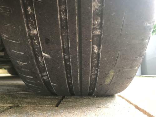

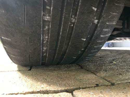

Habe die Vermutung das mein cls die Reifen an der Außenseite verbraucht.
Hat jemand das selbe Problem das der Reifenverschleiss hoch ist ?
Fahren tu ich normal.
Beim Kauf waren die Reifen nahezu neu.
Bilder lade ich hoch.
Bilder.
5bbb1ca2-35ba-4f8b-a065-fc63b88356df
413f2a24-d0db-494a-86b6-24402a919bda
Die Vorderräder stehen nicht parallel zur Fahrzeuglängsachse, sondern gehen zusammen. Dadurch reiben sich die äußeren Reifenflanken ab.
Das Domlager - auch Federbeinlager genannt - ist womöglich defekt. Eine bekannte Mercedes-Krankheit.

Ok danke.
Mercedes wird das denke ich mal auf Garantie beheben, Auto hat ja noch die Garantie.
Aber was ist mit den Reifen tun die diese auch ersetzen oder auf Kulanz ?
Ich würde sagen, das hängt vom Alter und der Laufleistung der Vorderreifen ab. Der Serviceberater wird diese Frage beantworten.
LG, Walter
Ok danke.
Ja mal schauen, das Auto hat gerade mal eine Laufleistung von 21.000 und die Sommerreifen wurden bist jetzt vielleicht gerade mal von 4.000km gefahren.
Beim Kauf hatten die Reifen noch ca. 8mm Profil.
