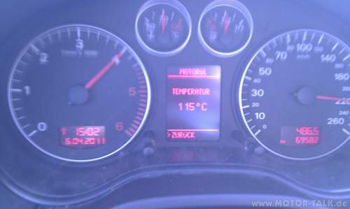

Im Winter steigt die Öltemparatur meist kaum über 65-75°
Im Sommer schon😁
Imag0146
Hab meist auch um die 110-120° gemessen (bei Dauerfeuer). Im Winter ist das wirklich schwer.
Ist auch garnicht so schlecht wenn das mal hin und wieder richtig heiß wird und für ein modernes Öl stellen solche Temps auch keine Probleme dar.
Ich erinnere mich noch an den Corrado VR6, welche im Serienzustand schon mal über 140°C ging! Da haben wir damals reihenweise Ölkühler verbaut ;-)
Im Sommer schon😁
das hab ich gestern bei vmax und 4,5 ° Aussentemp auch geschafft
sogar 116 °
aber solange die Kühlwassertemp nicht bedeutend steigt ist das kein problem...
früher als man die Öltemp noch nicht abfragen konnte wusste auch keiner das die so hoch geht 😉
Also die Kühlwassertemp sollte bei Vollgas auf der Autobahn eher sinken, zumindest hat BMW das so gemacht, sobald du vollgas gibts sinkt die Kühlwassertemp auf 70-80 Grad um genügend Wärme abführen zu können.
Der A3 hat ja einen Platten-Wasser-Öl wärmetauscher, sollte die Öltemp also einigermaßen im Griff haben.
