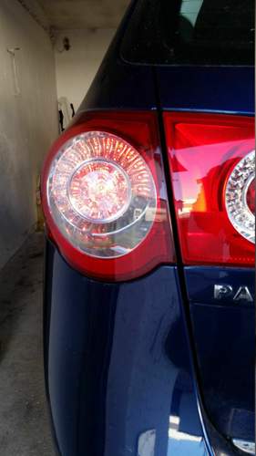

Meine haben sich vor 3 Jahren (li 1:00-3:00) bzw. in diesem Sommer (re 3:00-5:00) teil-verabschiedet.
Diesen Sommer ist dann wenigstens vor dem schon geplanten Wechsel noch jemand in das Licht gekracht.
Da waren die LED natürlich leicht auszubauen, an dem li hab ich mich mal mit der Backofen-Methode versucht (mit der Idee aus2mach1). Da war ich aber wenig erfolgreich bzw. war das so mühsam, dass ich aufgehört habe.
Beide leuchten aber am 12V Akkupack im Keller tadellos.

Man kann es leicht auf meinem Bild (Rückleuchte rechts) leicht erkennen. Dort weisen die LED schon verfärbungen am Plastik auf. Ist wirklich komisch, vorallem weil LED nicht so eine Hitze produzieren.

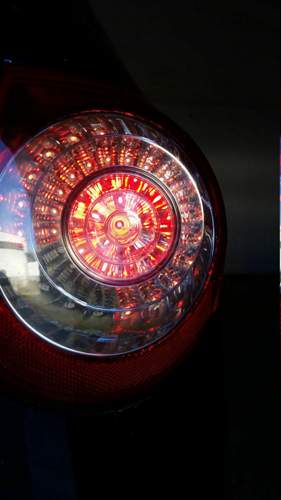

Eine LED fällt nach der anderen aus.

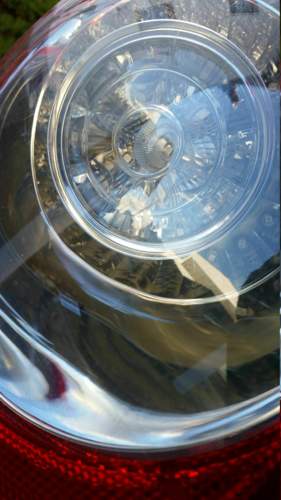

Leider ein wenig schlecht zu sehen, aber hier sieht man, dass der Kunststoff der Rückleuchten verformungen aufweist.
Man kann auch nicht so gut erkennen, dass der Kunstoff auch schon dunkle verfärbungen hat.

Wow! Werden die LEDs so heiß? Ich dachte, dass die LED-Technik genau diese Probleme löst.
Das ist auf jeden Fall nicht normal. Da ist was elektrisch nicht so, wie es soll.
Bevor mir die Kiste abfackelt, würde ich die zügig tauschen.
