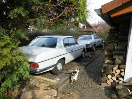

Hallo Leute,
vor drei Jahren habe ich die Drei Gleichen geholt. Die beiden 280 CE sind mittlerweile verkauft, einer nach München und der andere nach Hamburg. Nun habe ich nur noch den Weißen. Leider wollte den niemand haben, auch nicht für kleines Geld, also für 5.000,-- Euronen. Jetzt weiß ich auch warum. Er sieht sehr übel aus am Unterboden und dem Innenschweller. Alles ist ab gerostet, aber da haben wir schon andere Sachen erledigt, mit dem Einbau einer komplett neuen Bodengruppe. Der Rest vom Auto, sprich Motor- und Kofferraum sind echt okay, alles stabil ohne Rost. Nur diese linke vordere Seite ab Stirnwand bis zum Sitzkasten, da muss wohl Wasser eingeflossen sein, so schlimm sieht das aus. Das Schiebedach ist auch komplett abgedichtet mit Silikon. War das das Übel oder eher der Scheibenrahmen?? Wie dem auch sei, er wird gemacht, weil es ein ganz tolles Auto ist. Colorglas, 4 ELF, Stereoanlage mit drei LS, Überblendregler, Außenthempersturanzeige, Barockfelgen 6x14, Stahlfelgen für M&S, SD. Habe ihn ja vor drei Jahren auf der Straße nach Hause gefahren. Und noch ein Bonbon, er hat bereits H-Zulassung!!

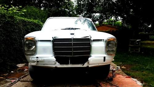

So Lack ist drauf. Nach dem Urlaub beginne ich mit dem Zusammenbau. Ich denke, ich bin im Zeitplan. Ende Oktober ist er fertig. Und im April 2020, zum 50 jährigen Geburtstag melde ich ihn wieder an.
92 weitere Antworten
92 Antworten
STÜCK für Stück geht es weiter. Zwar langsamer, aber jetzt schon mit den Anbauteilen. Türen und Fenster sind drin, Scheinwerfer und Rückleuchten. Wichtig, beide Sterne sind dran. Langsam sieht er wieder nach einem Benz aus.
Jeden Tag ein klein wenig mehr.... RICHTUNG Fertig.

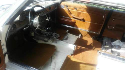

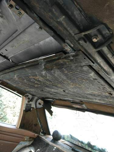

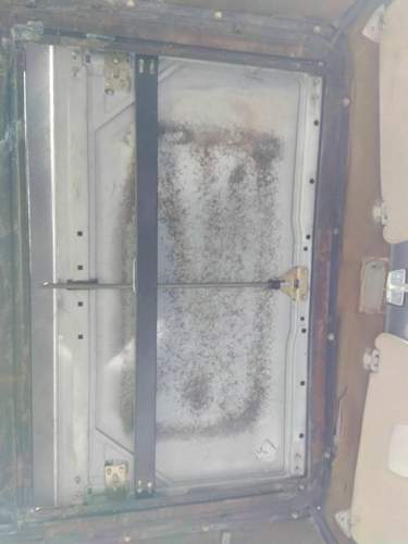

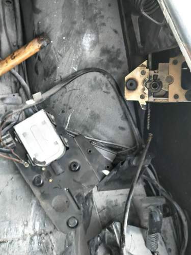

Hallo Leute, Lackierung ist drauf, Zierleisten sind dran. Aber das eSSD macht mir schweren Kummer. Und nur weil ich die hintere Dichtung am Deckel nicht ankleben konnte ohne den gesamten Schiebedachrahmen auszubauen. Aber das war ein Fehler, weil ich das Rohr nicht abgebaut habe. Schwerer Fehler, da hinterher alles verbogen. Drei Tage sind futsch.
Img-20190918
Img-20190918
Img-20190918
+3
Ach herrjeh.
Ja man kann halt nicht alles wissen, dafür bin ich perfekter Kaufmann, ähm.. War ich.. ????
So eSSD ist drin, Zug tut sich aber sehr schwer, da bedarf es etwas Nachbesserung. Schade das es das Rohr nicht mehr einzeln gibt, oder sollte ich Kupferrohr nehmen? Zierstabe am Dach mit Popnieten befestigt.

Ich habe es aufgegeben mit dem Essen. Den Deckel mit Holz verkeilt und fertig. Dach ist dicht, jedoch unbeweglich. Hätte es lassen sollen wie es war, mit Silikon verkleistert. Nächstes Jahr geht es weiter. Kraftstoff- und Bremleitungen, -scheiben und alle -beläge neu. Sitze rein und dann zur HU $21 machen. H- hat er ja schon.

Noch nicht ganz fertig, aber ein großes Stück näher dran. Komplette Sitzanlage ist wieder drin.

Hey, Prima.
Tolle Arbeit, wieder einer gerettet.
Was steht denn noch alles an, bzw was fehlt dir noch zu fertigstellung?
Bis dann & viel Erfolg weiterhin
Beste Grüße
-Mario
Die Brems- und Benzinleitungen müssen an den Fahrzeugunterboden. Dazu holt ihn mein Sohn mit dem Trailer in seine Halle. Dort hat er eine Hebebühne. Aber ich habe keine Eile, schließlich ist er schon seit 2016 hier und ich habe ca. 1150 Stunden an ihm verbracht. ??
