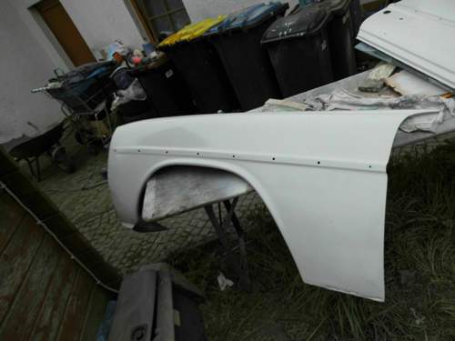

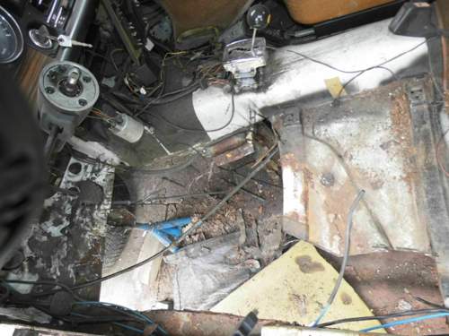

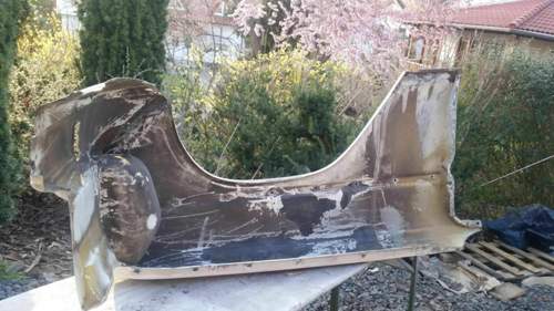

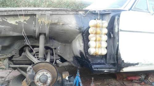

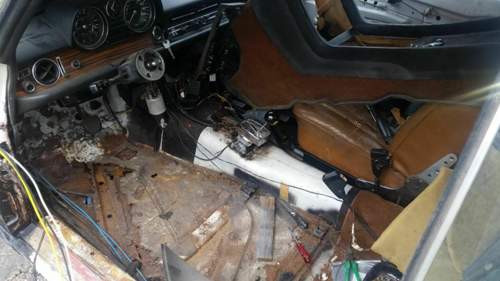

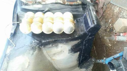

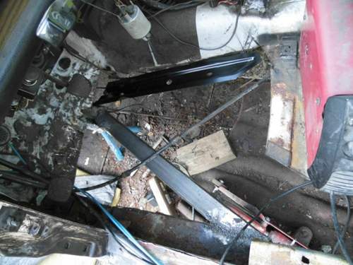

vor drei Jahren habe ich die Drei Gleichen geholt. Die beiden 280 CE sind mittlerweile verkauft, einer nach München und der andere nach Hamburg. Nun habe ich nur noch den Weißen. Leider wollte den niemand haben, auch nicht für kleines Geld, also für 5.000,-- Euronen. Jetzt weiß ich auch warum. Er sieht sehr übel aus am Unterboden und dem Innenschweller. Alles ist ab gerostet, aber da haben wir schon andere Sachen erledigt, mit dem Einbau einer komplett neuen Bodengruppe. Der Rest vom Auto, sprich Motor- und Kofferraum sind echt okay, alles stabil ohne Rost. Nur diese linke vordere Seite ab Stirnwand bis zum Sitzkasten, da muss wohl Wasser eingeflossen sein, so schlimm sieht das aus. Das Schiebedach ist auch komplett abgedichtet mit Silikon. War das das Übel oder eher der Scheibenrahmen?? Wie dem auch sei, er wird gemacht, weil es ein ganz tolles Auto ist. Colorglas, 4 ELF, Stereoanlage mit drei LS, Überblendregler, Außenthempersturanzeige, Barockfelgen 6x14, Stahlfelgen für M&S, SD. Habe ihn ja vor drei Jahren auf der Straße nach Hause gefahren. Und noch ein Bonbon, er hat bereits H-Zulassung!!

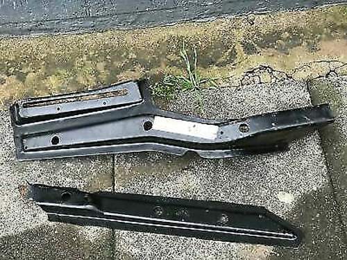

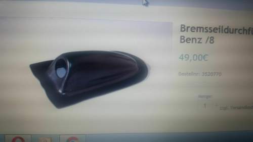

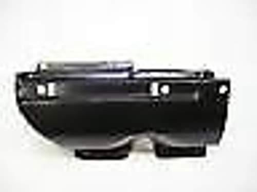

So nun einige Bilder von der Rostlaube, aber bitte nicht erschrecken, es ist nur altes Eisen. Und was ich als erstes einschweißen werde.
Schwellerspitze links vo.
Handbremsseildurchf.
Verstärkung Boden li
+4

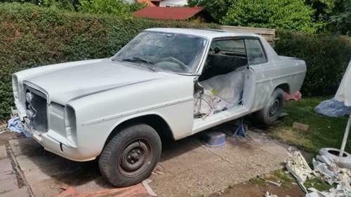

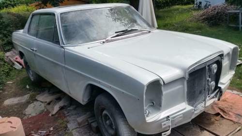

Themenstarteram 18. Juli 2019 um 17:13

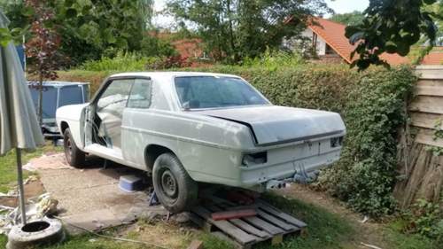

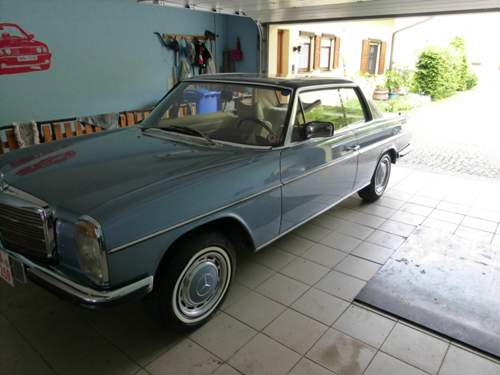

So Lack ist drauf. Nach dem Urlaub beginne ich mit dem Zusammenbau. Ich denke, ich bin im Zeitplan. Ende Oktober ist er fertig. Und im April 2020, zum 50 jährigen Geburtstag melde ich ihn wieder an.

Wir haben bereits einen 220 D, '73 voll restauriert mit Kippwagenheber 90°. Komplette Bodengruppe ausgetauscht, incl. Heckboden etc. Wenn man es ordentlich macht, ist es doch okay. Ich möchte das Auto selbst fahren und nicht die schnelle Kohle machen, mit Spachtel und Plastik.

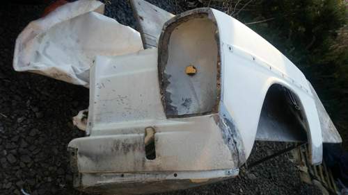

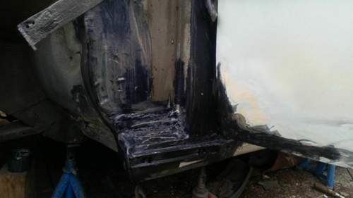

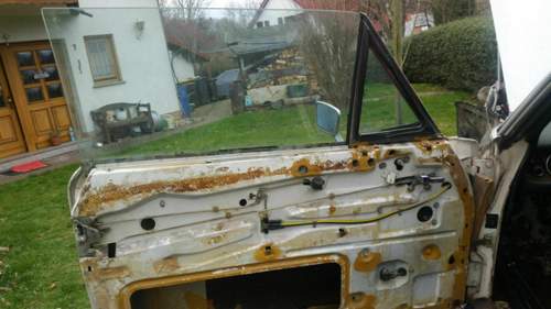

Tag 3, beide elektr. FH und Scheiben eingebaut und eingestellt. Linken Schwellerkopf eingeschweißt und A-Säule geschweißt. Es geht langsam Voran.

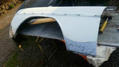

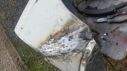

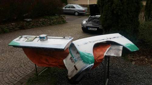

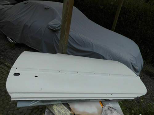

Tag 5..... Habe die Tür fertig geschweißt und vorbereitet zum Füllern. Den vorhandenen Kotflügel vom Rost befreit und mit Noverox behandelt. Vorbereitet für weitere Schweißarbeiten. Ich hoffe dass die Bodenbleche bald kommen. Heute reklamiert bei GLAUNER, sind halt nicht die schnellsten!!!
