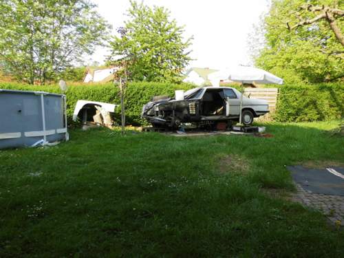

So Lack ist drauf. Nach dem Urlaub beginne ich mit dem Zusammenbau. Ich denke, ich bin im Zeitplan. Ende Oktober ist er fertig. Und im April 2020, zum 50 jährigen Geburtstag melde ich ihn wieder an.

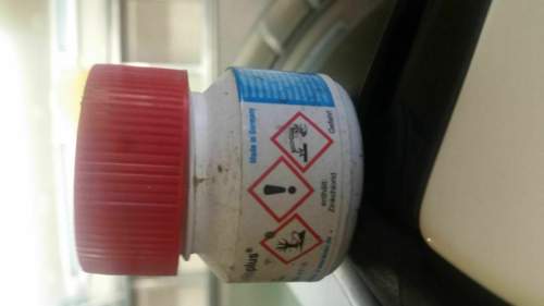

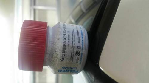

Vom Verzinnen geht man mittlerweile mehr und mehr ab, weil die Paste sehr aggressiv ist und für neue Rostherde sorgt. Vernünftig gerade dengeln und dünn spachteln ist kein Pfusch mehr.
Ja aber die Löcher waren zu groß, das kann man nur vernünftig mit Zinn füllen, sonst kommt später alles wieder hoch.Ich nehme eine ganz spezielle Flusspaste, morgen sage ich dir welchen. Den
Rest macht der Rostumwandler, hier hat sich NOVEROX bestens bewährt. Habe ein Stück Eisen halb eingestrichen und die andere Hälfte unbehandelt. Nach einem Jahr im Freien liegen lassen, konnte man eindeutig den Erfolg sehen. NOVEROX ist echt Spitze. Spachtel zieht zu viel Feuchtigkeit.
...für meinen 123 gab es zum Glück noch alle Bleche, kompletter Boden von vorn bis hinten inkl. Achsträger, nur die Längsträger mußten improvisiert werden und die Länge angepaßt (Krankenwagen). Wobei manch Improvisation besser ist als das Orginal ;-) ...übrigends weiterhin Danke das Du uns teilhaben läßt. grüßend, tata3
Hier die Flusspaste

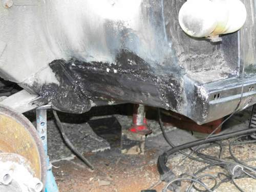

Tag X im Kampf gegen den ROST,. Den linken Fahrzeugboden habe ich nun zu. Das Handbremsseil habe ich nicht entfernt, sondern den Boden und die Durchführung dafür azfgetrennz. Morgen muss das Bodenblech an der Stirnwand und der Unterboden von außen /unten verschweißt werden. Dann geht es an die rechte Seite, die dürfte bedeutend besser im Zustand sein.

Vor einer Woche war im Unterboden noch ein riesen Loch. Nun ist der Boden von oben her gesehen zu, d.h. alles dicht und mit Blechen verschweißt. Und die Aufnahmen für die Sitzkonsole eingeschweißt. Den Unterboden habe ich soweit vorbereitet, dass ich auch morgen die Gegenbleche verschweißen kann. Ich habe dabei festgestellt, dass der Boden schon einmal vor X-Jahren bearbeitet wurde, aber sehr miserabel und das meiste mit Kit, Silikon oder sonstigen Kunststoffen bearbeitet. Das zu entfernen war echt nicht einfach, weil sich alles wie Kaugummi zieht.

Hallo /8-Fans. Nach dem es endlich aufgehört hat zu regnen, geht es weiter. Die linke Seite ist nun komplett zu. Zwei Löcher waren noch im Hinteren Radhaus. Seit heute bin ich rechts dran.
Es sieht doch schlechter aus als vermutet, aber nicht so schlimm wie es hätte werden können. Zwei Löcher sind im Unterboden, der Rest ist okay. Denke bis spätestens morgen Abend habe ich das auch dicht. Und dann kommen über die Bodenbleche Bitumenplatten drauf. Bis später....
