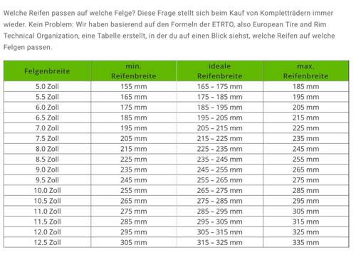

Kann und vor allem darf ich diese Audi Felgen auf einem Tiguan R-Line fahren?
8x20, 5x112, ET 38 mit 255/45/20.
Also ausser der Felgenbreite passt alles, würde sich die Felgenbreite in irgendeiner Art negativ auswirken und bräuchte ich ggf. eine Einzelabnahme?

Natürlich muss das abgenommen werden. Festigkeit Datenblatt bei Audi besorgen und Einzelabnahme machen.

Die Felge selbst würde wohl kein Problem darstellen, doch der Reifenumfang dürfte zu groß sein, was dazu führt, dass die Tachoanzeige geringere Geschwindigkeit anzeigt, als tatsächlich gefahren. Das ist unzulässig. Zulässig wären Reifen in 235/45 x 20.
255er kombiniert VW dann auch mit 8,5“ breiten Felgen.
Ein Gespräch mit dem TÜV-Prüfer vor dem Kauf wäre sinnvoll.

Hier mal eine Berechnung des Reifenumfangs.
Reifen
Ergänzend dazu noch eine Tabelle mit Empfehlungen zur passenden Reifenbreite zur Felgenbreite.

Meines Wissens nach steht bei dem R- Line die Reifengröße 255/40R20 in der COC- Bescheinigung drin.
