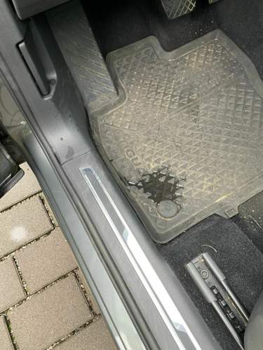

Hallo Gemeinde,
in den letzten Tagen regnet es ja Gott sei Dank wieder etwas mehr. Leider musste ich jedoch feststellen, dass auf der Fahrerseite nach jedem ergiebigen Regen eine kleine Pfütze sich gebildet hat. Ich bin mir nicht sicher wo das ganze herkommt. Kann jemand evtl. anhand der Bilder Ideen liefern?!?!
Ich entschuldige mich schonmal dafür, dass der Tiger nicht blitzeblank ist.
Danke für die Mühe.
VG
Hat der Wagen das Panoramadach?
Ja das hat er. Oben ist aber alles durchweg trocken
Da gibt es auch immer mal wieder Hinweise zu verstopften bzw. Problemen mit den Wasserabläufen des Panodachs. Mal im Forum suchen, wurde bereits diskutiert.
Danke @fwcruiser. Werde ich machen.
Das lässt sich doch einfach testen. Pano auf und etwas Wasser in die umlaufende Rinne geleert. Läuft das Wasser ab, liegt keine Verstopfung des fahrerseitigen Dachablaufes vor. Triitt das Wasser unterhalb des Tiguan aus, ist der Bereich o.k.. Tritt es unterhalb des Armaturenbretts aus, ist der Ablaufschlauch falsch verlegt.

Hier mal die Verlegung der Ablaufschläuche vorne.
Fehlerquelle könnte die Aufsteckverbindung zwischen Schlauch und Ablaufventil zum Wasserkasten sein, dann würde es vermutlich genau dort wie bei Dir tropfen.
Ablaufschlauch
Ihr habt absolut recht. Ich ruf Montag direkt beim freundlichen an. Danke nochmal an die Gemeinde.

Bevor ich beim freundlichen Morgen anrufe dachte ich mir, ich teste deine Idee. Hab kurzerhand Beifahrer und Fahrerseite jeweils am Ablauf ca. 200ml Wasser in die Rinne geschüttet. Beifahrerseite ist alles unten wieder rausgelaufen. Auf der Fahrerseite am Anfang auch aber nach einigen Minuten kam es im Innenraum raus. Hab mal ein Video (schade, dass ich es hier nicht einfügen kann) gemacht und werde es dem freundlichen zeigen.
Am 30.06.2020 hatte ich meine letzte Inspektion, worauf angekreuzt wurde, dass die Abläufe geprüft wurden. Seitdem hat es im Ruhrgebiet nicht sooooo häufig geregnet. Weiß zwar nicht warum es erst jetzt auftaucht das Problem aber naja. Parke unter keinem Baum.
Die vorderen machen die Probleme, die hinteren wurden geprüft. Passt doch 😛
Mal im Ernst: es kann immer und überall passieren, dass der Test damals ok war, jetzt aber eine Verstopfung da ist oder gar der Schlauch vom Stutzen gerutscht ist. Das wird sich niemals verhindern lassen 😉

Damit hast du die Ursache zumindest gefunden und kannst dem Freundlichen gleich die Erklärung für den Wassereindrang geben.
Schaue auch mal unter den Fußmatten nach, ob da eventuell auch Wasser hingelaufen ist. Es muss ja nicht zwangsläufig alles auf die Gummimatte gelaufen sein. Bevor da ein Feuchtbiotop entsteht oder gar Schimmel, ist diese begleitende Prüfung sinnvoll.

Ich würde, weil ich nicht warten möchte, schon mal vorsichtig mit einem langen Draht vorsichtig von oben nach unten "stochern" um zu fühlen ob eine Verstopfung vorliegt. Evtl geht's danach ja schon wieder
Werde ich wohl oder übel machen müssen. Die Werkstatt ist aktuell extrem unterbesetzt. Vor nächster Woche wird das nichts. Mann kann ja grundlegend nichts falsch machen. Mal schauen.
